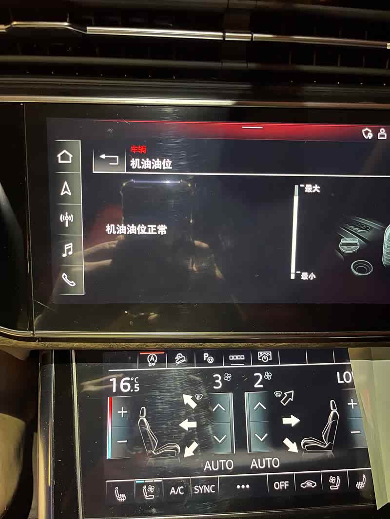

新车,才 2 万公里,上次保养跑了 5000 公里现在少了一格机油,3.0 的 Q7 正常么

5000公里少这点感觉还行

我也是20000公里,跑了8000了,现在少一半机油。感觉不能10000去保养

在最大和最小之间都不叫问题。查看机油液位的时候,在车子状态不同的情况下(刚启动或行驶等)会有所差异。

只要没提示添加机油均属于正常范围

我5000公里到底了 所以现在换030机油5000公里少一半

楼主5000公里高速多还是市区多 占比多少

正常不过,4 S的黑瓶大众配套机油烧得快,换好机油消耗慢,4 S给我换的黑瓶大众机油,4000公里烧一升,现在自己在外面买的80多元一升全合成。1万公里烧一升,价格还便宜1600元一次

020机油这点消耗属正常

根据自己的奥迪A6用车经验(我是3.0T的A6,2017年购入,前面12万公里之前,一点都不烧,一万公里保养一次,加入多少,抽出来就是多少,但是从12万以后,就慢慢开始了,刚开始是一个保养周期,少0.1--0.2,再后来就是0.4,再后来0.7、、、、、、也就是慢慢开始烧的越来越厉害,大概16万公里的时候,保养后跑5000公里,就开始报警了)。
我能给你的建议:留意每个保养周期内,烧机油有没有加剧,如果是一直这个水平,那就没关系,如果越来越厉害,比如说8000公里保养周期里,(这个指示条应该是1升),如果烧了0.8以上,就要想办法找4S店了。为什么说要想办法找?因为你就算是机油低位报警了,他们也是瞎敷衍下,说不是大问题,给你除下积炭,给你换浓度高点的机油,给你缓解下,拖到出保了,然后你就要花两万以上去大修了。你现在才两万公里,废气阀和气门油封肯定没问题,也就是活塞环打娘胎里出来就是和缸体之间不是那么严丝合缝,所以有点跑燃烧室参与燃烧了。
楼上那些大喊不是事的,要么是没有车的,要么就是还没有经历严重烧机油的折磨的。

这个显示屏刻度,从最高位到最低位才1升,所以你这个才少0.1,而且和停车是否水平,机油是否全部回流都有关系

有时候水平不平导致电子感应少了,开一圈方平的地方会显示满的、

屏幕上6个大字,这么清楚写着。
