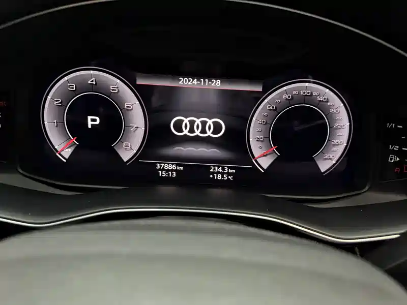

本是晴空万里,艳阳高照的下午;我开开心心的去做个常规保养,结果、结果,让我无比闹心啊!
到保养的地方,技师一检查,傻啦!发现一个涡轮增压真空电磁阀有防冻液腐蚀的痕迹,这就是说,水泵漏液、导致真空阀把防冻液吸入到真空管路中,防冻液蒸发后的残留物会导致真空管路不畅通,影响电子散热系统的开启角度不对,车辆无法正常散热,关键是这玩意的信号还控制着涡轮的工作,持续后会出现加速无力、水温高报警、涡轮增压异常、发动机亮故障灯,最后趴窝了;唉我的心,拔凉拔凉的!
我才不到4万公里啊!
