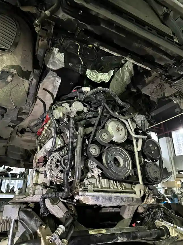

直接落机器大修,物理问题还得物理手段
今早修好,别到时候把三元烧坏了,损失就大了
V6一边一个,这三元得万八块
发动机和变速箱分离
机器吊下来分解
机增落下

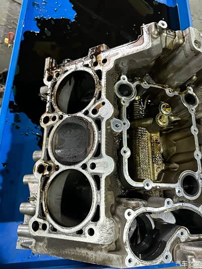

这么黑,应该是用到假机油了
调节电磁阀里面有铝屑
内部一塌糊涂
果不其然,拉缸了
看着很严重
坐免拆活塞上面倒是没什么积碳
但是拉缸了,也不知道是不是免拆洗的
全部分解完,整备清洗下套
活塞也是拉的惨不忍睹
清洗完嘎嘎新,缸体也重新下套
