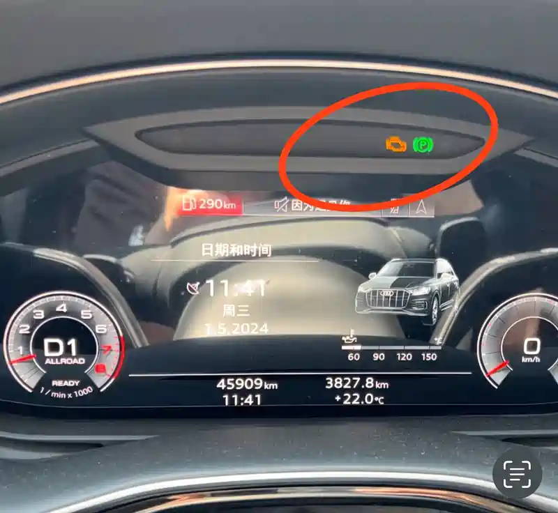

行驶中好端端的发动机故障灯亮了
来店里读取故障码P029900 师傅直接说水泵漏了
