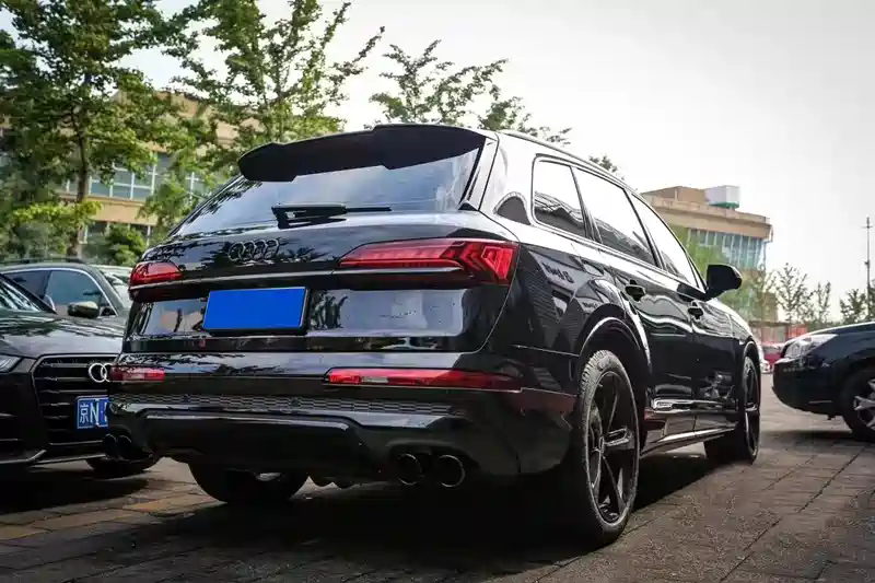

去年我就在研究换什么排气好,日常通勤的车换排气主要听个响,肯定不希望对原车的扭矩平台有太多改动,排放上面也得达标。所以杂牌不考虑,需要二次切割焊接的也不作考虑。
这次打算立马换,早前的想法也还是没变。看了不少的评测最后定了Repose带阀门控制的中尾段排气套件。
新排气的电控部分,就是这套系统的心脏。
遥控钥匙,手机APP还有车里的Sport按键都能对阀门的开关进行操作。
起先还不太放心这几个年纪轻的师傅,觉得换排气是个大工程。整套安装流程看完,才发现是我想多了。
Repose排气是专车专用的,之前原厂旧排气怎么卸下,新的就怎么装。也就是能在原来的位置上进行无损安装。
排气材质我也研究过,SUS304不锈钢是预算内最适合我车子的材质。
首先寿命比Q7原厂排气更久,因为SUS304不锈钢天生就比碳钢有更好的不锈耐腐蚀性和抗晶间腐蚀性。其次重量也轻,在保证强度的前提下能通过材料减轻车身重量,是所有改车人都喜闻乐见的。
四出电镀尾喉
这个角度看进去,嗯,是属于Q7的“大肠包小肠”
因为带了原厂协议,切到运动模式阀门就开了,声浪变化晚点我会传个视频给大家听,毕竟这东西耳听才为实。
