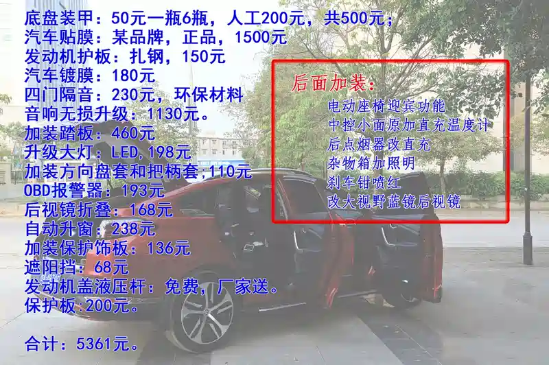

改装的项目比较多,但由于大多是自己动手,钱倒没花多少。
车内改装加装汇总。
车外的改装加装
