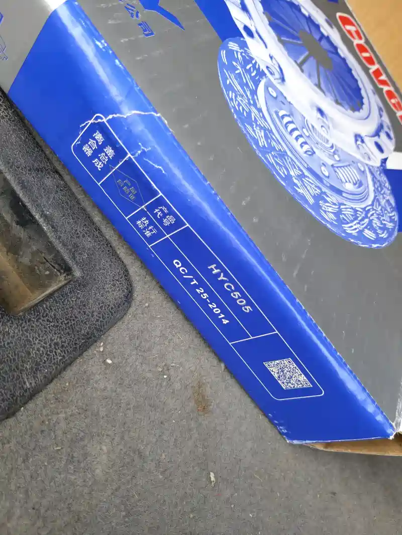

06款老骏捷,16万公里,好几手,不知道以前换过没有。拆下来的旧件忘了拍照,看样子是大金原装的,但是看着还很好也很厚,不知道为什么打滑很严重。
拐了好多弯找到一个专做大金的代理,按照发动机型号给我发了三件套,盘总成型号207。拆开后发现和原厂有区别,盘比原厂的窄,但是可以用。换完以后离合轻了一点,但是没有很大差别,结合点靠下,感觉一下就咬住了,没有过程
后面是网上看的其他参考型号,可能比我换的这款更接近原厂
