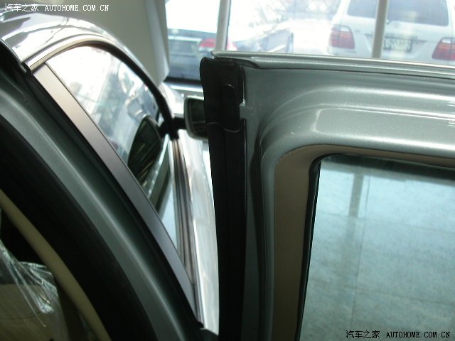

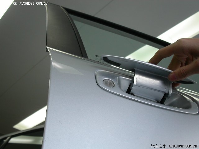

今天百盛来电,说到了1.8手豪的量产版~ 样车看过不少,做工有些不如意,心里正急,这回的量产版可会有变化?有点期待~ 到了百盛,大厅里波光银的1.8手豪,赞一个,比白的好看~真皮座椅,4气囊,倒车雷达。。。销售的口径还是10万,有点奇怪。。 外观整体大家看多了,感觉扳金缝隙有进步(原来就不错)直奔主题。。。非议比较多的几个问题~令俺惊喜的是,每个问题都有了完满的进步~预告一下 1,密封胶---------------就是这样的,看着糙点,但是所有焊缝都密封的很好 2,后视镜突起-----------就是这么设计的,装配无问题 3,前排座后下面的胶盖----软的,用手掰了,有图 4,恶心档杆头-----------换了,虽然还是很普通,但手感大提升,质感一流 5,配套厂家-------------虽然受成本制约,但是都还不错,甚至有很多超豪华配件 -_-!! 6,这是最高兴的一点,细节!看到点点滴滴的进步!!有点想哭。。。请让我先说这个。。 细节~品质的精髓。。。 这是门把手,的下边。。多了两个垫子.. 小事情?样车没有,松手后就是“pia!”,现在这个“peng!”是的,小事情,可我有点想哭,因为这是宝马的声音。。。
顺便说一下,门把手材质是金属的,应该是铸铝合金,有日车的同学回家看看,有没有这么厚道。。。 这里,另一个垫子,胶条上

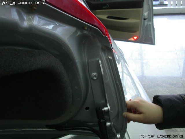

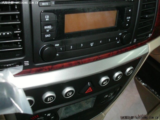

还有就是尾灯了,加了密封条,而且是中空的三角形截面。。。图么。。糊了。。-_-!! 手套箱,杯架,点烟器,都有阻尼。。点烟器还是有点别扭,弹出力不够,好在俺不吸烟。。-_-! 中控的银色框子,变成烤漆的了,光滑有色泽。。。以前是亚光的像马六容易划掉漆

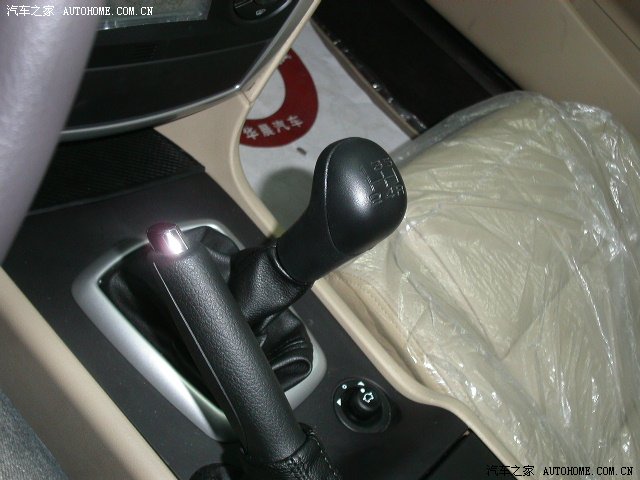

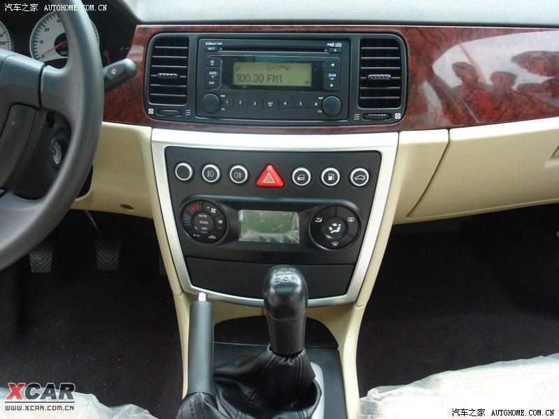

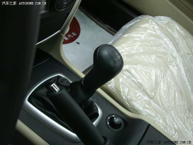

恶心档杆头-----------换了,虽然还是很普通,但手感大提升,质感一流 新的质感很好,也小了一圈。。
看不出来的同学,这里是原来的。。油乎乎塑料质感手感也不行,银色框子,亚光的,此图为湘A的经销商大会样车
这张开了闪光灯,手感真的好多了。。。

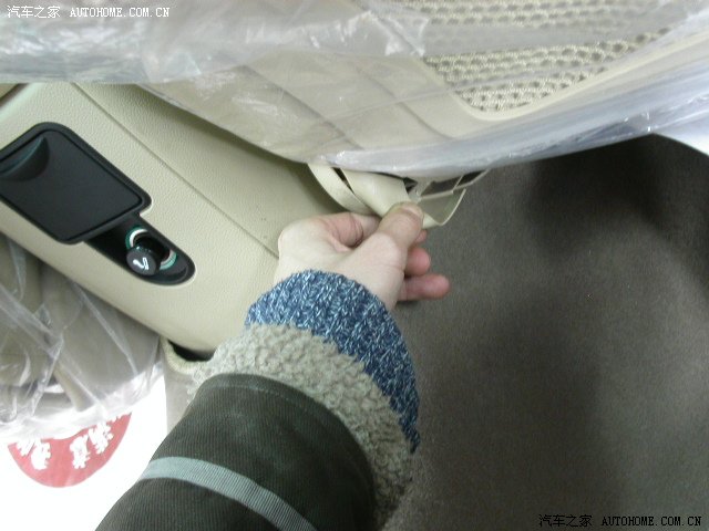

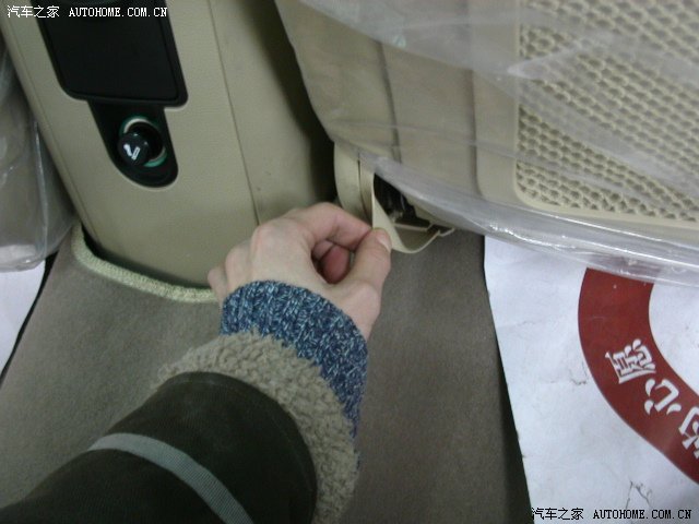

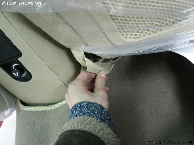

前排座后下面的胶盖----软的,用手掰了,有图 谁再拿这个说事,就是托无疑了。。。-_-! 软不?
不软?
我捏。。。-_-!

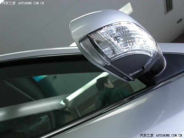

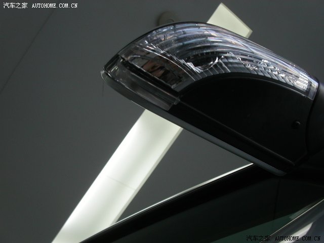

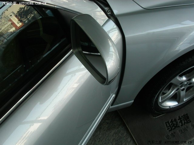

后视镜突起-----------就是这么设计的,装配无问题 侧面没有转向灯,突出是为了让侧后的车看到(比较近的,看不到尾灯)
凸出一条,侧面没有转向灯,突出是为了让侧后的车看到(比较近的,看不到尾灯)

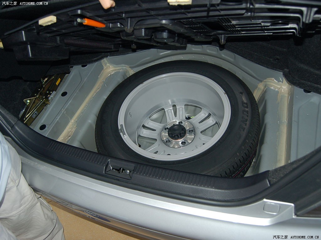

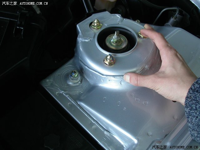

密封胶---------------就是这样的,看着糙点,但是所有焊缝都密封的很好 密封胶,大部分地方都是这样一条像牙膏,需要的地方会抹开,手工的,是的 我用指甲按了几道印子,说明这是软的。。。
这里(小手抓的地方)也是密封胶。。。也用得太多了,有点浪费。。。-_-!
我的帖子 关于所谓的“焊口”不平整,请看这里,以后就不要再提了。。 http://www.xcar.com.cn/viewthread.php?tid=2862079&highlight= 为了安慰大家,请看锐志的密封胶。。都这德行~
