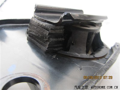

关键是加强机爪支撑力,克服机爪橡胶老化变形、变硬。过程中一人操作即可,要不怕脏,再有1人帮忙更好。
材料:大车内胎,裁成宽1.5厘米、长3厘米长方形,一共20块
工具:1、本车千斤顶;2、裁纸刀;3、13号开口扳手一把;4、18号套筒扳手一把;5、十字形螺丝刀一把
一、先加强水壶边的机爪:
第一步:将车停于平整硬地面,拉好手刹,打开前机盖。
第二步:从车辆前下面将千斤顶放入,顶住机油箱体左侧边缘(从前向后看),慢慢顶起。
第三步:看水壶边机爪“与发动机连接的活动部分”被抬升,下图中指示的缝隙扩大:
第四步:取4块裁好的内胎橡胶,塞入缝隙。4块橡胶内胎可以依次再裁小一点,最下边一块保持原尺寸,最上边一块长1.5厘米即可,叠加成梯形。
第五步:收回千斤顶,此机爪改造加强完毕。
二、加强空滤一侧的机爪(比上边的麻烦些)
第一步:十字形螺丝刀和13号扳手拆掉空滤,上、下壳子整个全拆下来,这边的机爪就展现在眼前。
第二步:用千斤顶顶住此机爪正下方变速箱的底部,要用力顶可靠,千万别滑动倾斜。
第三步:用18号套筒扳手卸掉上图指定位置的承重螺丝(把这个螺丝保存好),比较紧,要费点力。
第四步:缓缓降下千斤顶,变速箱下降,固定在变速箱上的承重螺杆一同下降,直到承重螺杆脱离机爪底部。然后再降低约2厘米。
第五步:将承重螺丝拧到已经下降的承重螺杆上,让螺杆头部高于螺丝大约1厘米。
第六步:再次顶起变速箱。这个过程中要注意:用扳手等硬杆状物辅助,保证螺杆头不偏不倚进入上图指定的孔中。
第七步:因为第五步已经将螺丝拧到了螺杆上,所以顶起过程中,螺杆不会穿出上图的孔,而是将图中上边黑色长条状钢板顶起,机爪4个橡胶支柱拉伸,下部空隙增加。用力顶,并在缝隙中垫入8层裁好的内胎橡胶。
条状钢板的另一端下面,也垫8层内胎橡胶。
注意:我这个机爪的4个橡胶支柱用刀雕刻过,瘦过身了。其实不必这样做,直接顶起拉伸即可。
第八步:降下千斤顶,使变速箱上的承重螺杆脱离机爪,拧下螺杆上边的承重螺丝。
第九步:再次升起千斤顶,重复第六步。此次使螺杆洞穿机爪,上紧承重螺丝。
第十步:收工。收起千斤顶,将空滤箱恢复原位。启动试试吧!
