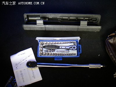

上次保养周期在11000公里左右,在4S指定维修点搞的,感觉不是很透明,不能让车主在旁观看,换的机油等级也太低,也是SJ的。决定试一试壳牌超凡喜力,体会不同的感觉。火花塞也想自己动手换,上网购时头脑发热,买回ESTORE品牌(据说是台湾产的)160元4支后来证实不适合,专门买了美国产的扭力钣手1/2尺寸的,但另外买的套筒却是3/8的,不匹配,只好叫汽修厂的人帮换了。

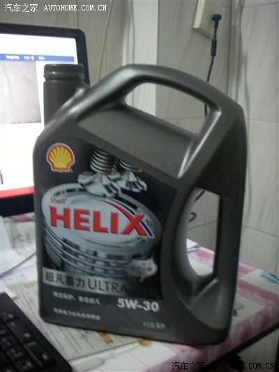

从上海网购的317.6元包运费,通过官方壳牌唯一防伪查询电话400-888-0500查询过防伪码,确认为正品。
查看标签下方的”正品”二字,是否能够遇水消失,购买后,请立刻揭开防伪标,拨打唯一查询电话: 400-888-0500,根据语音提示输入防伪码,进一步查询真伪

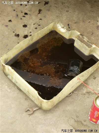

换出来的机油,很黑呢,指定维修点在三保给换的SJ等级。不同色的是汽油滤清洗出来的污渍。
4升装的机油帮我全倒进去了,一点不浪费。但实在怀疑是否加太多了,超标上限了,这样会不会有问题
(下图)机油滤帮我换豹王的,马自达用的,听以前论坛有车主换过挺好。收了我25元零件费。
(下图)汽油滤清器,维修厂没有FSV的型号,换不了,给它喷一瓶的化油器清洗剂,出来的是铁锈红色的东西,还可以顶一阵子。清洗剂收了我15元,商人的目的就是赚钱不是做慈善。

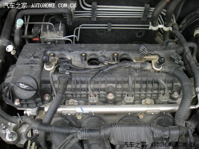

头脑发热之下,网购的4支独立包装的易仕通ESTORE(台湾)铱金火花塞,报了4A91S型号给商家发的货,火花塞
型号是LFRXI,包装上没有参数,看不到热值和点火间隙,网上查询不到厂家及LFRXI这型号代表什么意义,会不会是山寨货?
因为工具没齐备,加上没安装经验,叫汽修厂的人帮拆旧的出来,对比一下是否可以安装。
结果发现,这种火花塞较我们原车的火炬塞要短,担心出现问题,决定另外买同型号的K6RTM3或K6RTMI,当然NGK品牌的LFR6A也可以。很遗憾,维修厂只剩下一支可以安装的火花塞,只能重装回去。
拆出来的火花塞,燃烧得还可以,颜色金黄,没有什么积碳,最近总是在城区内开3档2500转

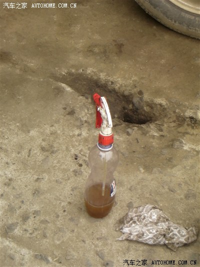

更换刹车油,需要用洗发水一类吸管抽出来,再排空4个轮的刹车泵,自己是做不了的。
这是抽刹车油用的瓶子,一下一下按,效率很低,我已经建议他们用电动抽液泵来抽会爽得多。

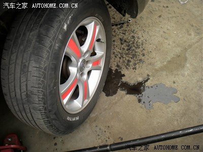

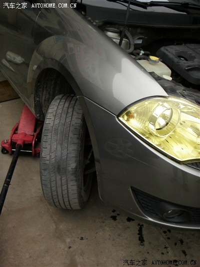

右前的车轮用千斤顶顶起,向右打方向打尽,然后拆刹车泵的螺丝,然后找另外一个人坐驾驶室踩刹车,让泵内的油洗干净。4个轮都做如此操作,后轮就直接拆螺丝,都得钻车底操作。事关车厂的几台升降机上都升着一台车待修没完工。
流出的刹车油有点带紫色的样子。

机油-壳牌非凡喜力5W-30 4升装1瓶317.65元

飞鹿38件棘轮套装3/8英寸=48.5元
托马斯预置式扭力钣手1/2英寸=160.32元 ,与飞鹿套装尺寸不匹配,待买到套筒再用。

在后备箱拍的扭力扳手。。
