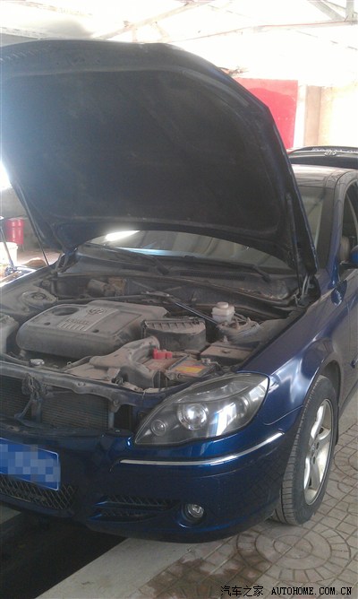

车型:07年骏捷1.8  里程:83000km     使用情况:平时基本郊区,平均一年一次长途,往返3000km。
车主反映情况:1:车辆隔夜后不好着车,基本要发动三四回。2:暖风效果上升慢。3:需要更换正时套件。4:从购车以来全车油水一次没有更换。5:右前大灯近光不亮。6:右后刹车灯不亮。7:档杆左右旷量大。8:雨刷越刷约黑。9:仪表发动机故障灯亮。10:最重要一点烧机油。气门油封不行了。拆开后发现缸盖、进气歧管、燃烧室积碳严重,喷油嘴积碳严重。全部拆开清洗。更换气门、气门油封、气门导管、缸垫。照片整理好上传。
电脑检测显示:
这个都影响不大,是室内灯信号和转向灯信号输出的。不会是发动机故障灯亮。
罪魁祸首是:故障码0140.氧传感器反应次数少或无作用。(由于是车辆颠簸后出现的故障灯,消除后故障灯熄灭,偶发故障)

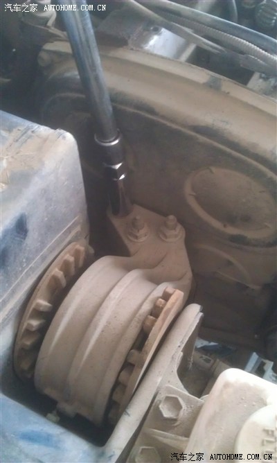

拆下防冻液补水罐,然后拆卸右机爪垫。

将正式保护盖拆下,机爪固定螺栓侧面螺丝松动后整体移动才可以拿下来,单颗有机舱铁板挡着,所以必须整体移动。
