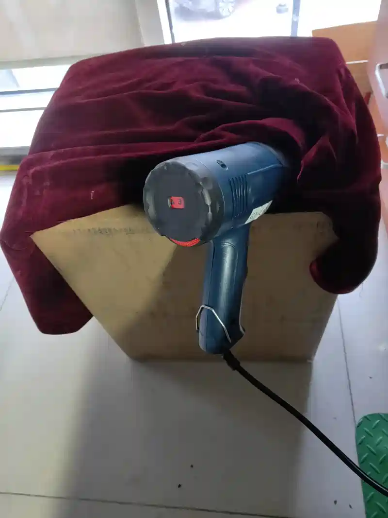

很多年前给另一辆车改过,氙气灯。白电装的安定,伟世通的透镜,雪莱特的灯泡。这个车年头长了有点不太亮,现在都流行LED的,所以买了两个,改着玩。各位老车主轻车熟路,拍几张照片看看热闹吧。
1,纸箱子热风枪加温。
2,给行车灯的罩子贴耐高温黄色胶带改色。
3,喷耐高温黑漆。
4,安装透镜
5,远光也用LED的灯泡,互相伤害。
6,调试灯光高度。
两个透镜60,两个灯泡55,自喷漆8块。效果还可以,其实最好的效果是用好的透镜加卤素灯泡,另一辆是这么改的,低色温雨雾天气好一点。
1,纸箱子热风枪加温。

加温
