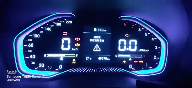

2019年底上牌的,差几百就5万了,前几天早上开车,走了100多米,就报警刹车系统故障,最初觉得是行车电脑偶尔故障,没在意,走了5公里左右特停车断电3分钟后,重新启动,故障消失。到了下午刚上电自检完毕又来了,接着的2天故障反复,时有时无,。第三天抽空去4S店检查,告知是刹车系统的左后轮传感器损坏。需要更换,交了订金150元,5天后货到通知去更换,工时费190,现在正常了。
       给车友们常识一下,以后遇到同样问题的心中有数。
        我看了更换过程,要把后轮总成全拆开了,因为大多家用车都是前轮驱动的,所以后轮轴是固定不转动的,这个感应器就安装在后轮轴靠里面的轴头上。
      仅供参考。
