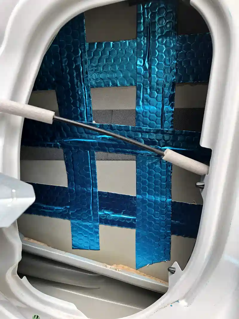

太多细节就不一一说了,开工,拆门板贴止振板……
喇叭是之前早就淘在家的,一直没时间装,一对索尼同轴陈田买的,其他的跟收废品的要的,呵呵!用家里的音响试过感觉还是蛮好的,比原车好……
贴止振板,没必要贴满,横竖几条搞定!

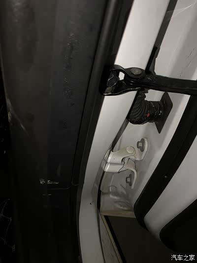

线是从后备箱的6×9那里走过来的,拆开B柱然后仿照前门那里穿线进来
走线

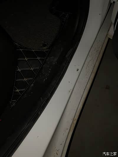

跟门槛走,把线塞进里面
沿着座椅边边塞进去
直到后平台这个口刚好有个孔通后备箱,直接接到那个喇叭那里就行,注意不要接反线哦!
