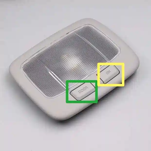

阅读灯正面(绿色框内DOOR为门控按键,黄色框内ON为长亮、长灭控制按键)

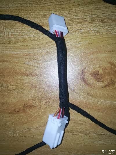

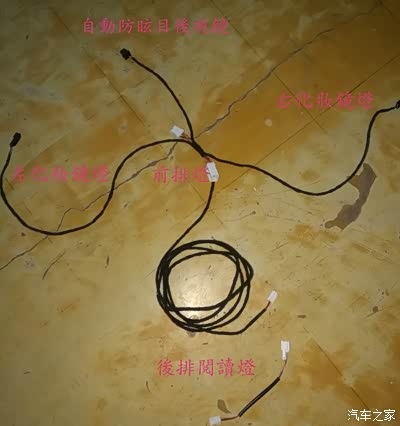

为保证长期稳定使用,特制无损线束。原厂电路定义,安全稳定,直接对插
遮阳板化妆镜灯插头
后排阅读灯插头

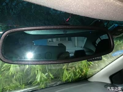

无损线束,一线多用。阅读灯转接凯迪拉克自动防眩目后视镜,后排阅读灯,左、右遮阳板化妆镜灯
自动防眩目插头
自动防眩目效果
前后连接取电,布线(红色虚线)示意图(应从顶棚边缘走线,避免影响天窗收张)
