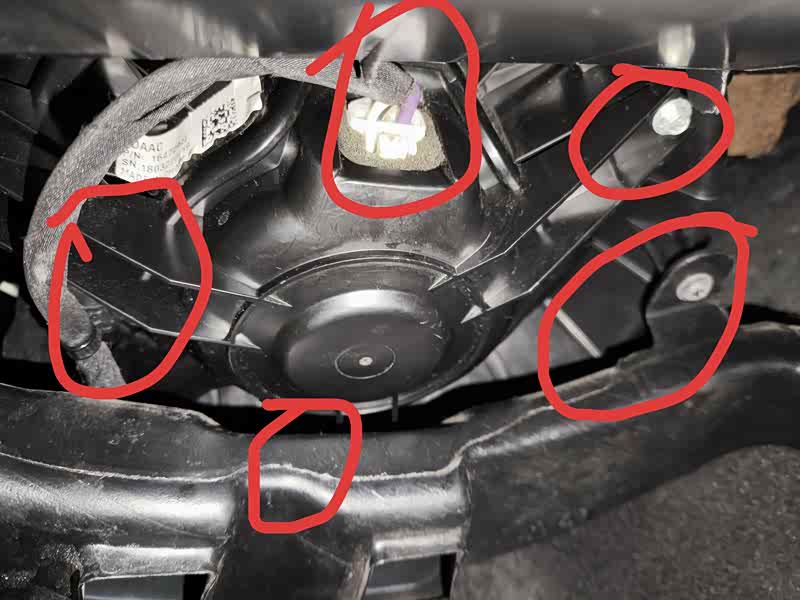

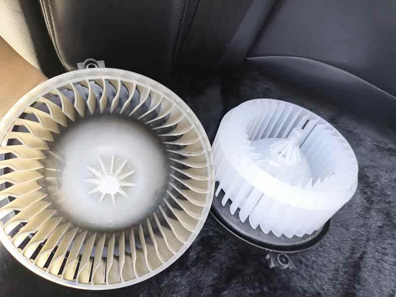

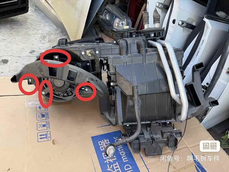

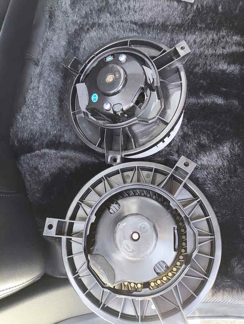

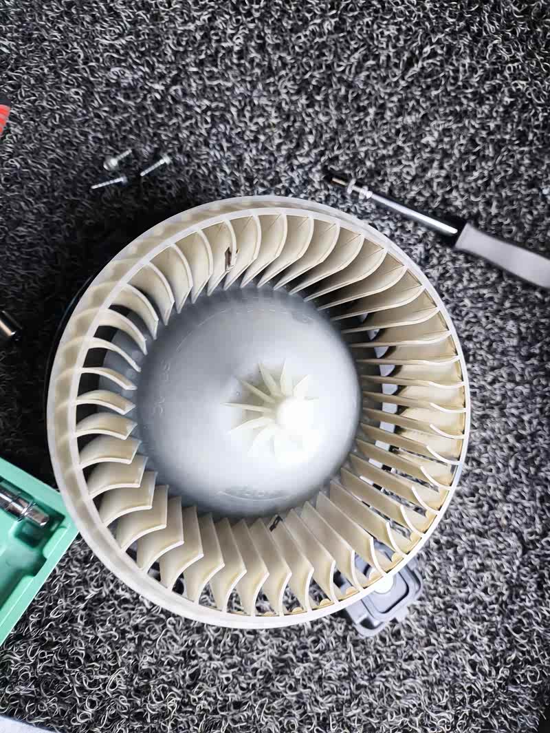

小科用了8年了,夏天偶尔没有风,敲一敲鼓风机会出风,冬天到了,总鼓风机频繁,熄火后重新启动,鼓风机没反应,敲一敲,就好,去修理厂告诉我,鼓风机电刷短了,跟换鼓风机吧,我某宝买的,小蚂蚁汽配大全买的,伊弗德鼓风机,松田鼓风机也行,不过百,换上就好了,红圈⭕是拆开螺丝位置。
