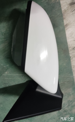

3. 拆后视镜,三颗螺丝,有一颗藏在胶皮里。用8mm套筒。然后把后视镜那个线束卡扣按住拔下,后视镜往上一提,就能下来了。

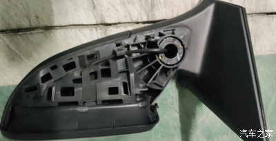

4. 拆后视镜后盖,需要撬开的,轻一点,慢一点。撬开上面白色的盖子。
5. 换加热镜片。撬下原有的镜片(我的拆碎了,反正用不到),用螺丝刀。加热镜片接上线,先穿线,再换上新的镜片。

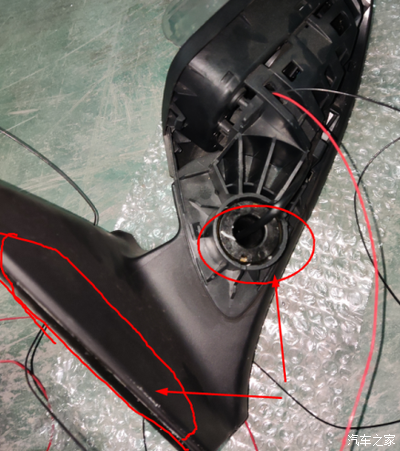

6. 后视镜穿线,后视镜底座上的胶皮套可以揭开的,揭开,从中间那个圆孔把线穿过去,再套上皮套。我这里的线走错了,走的卡扣孔,你们别走错。
