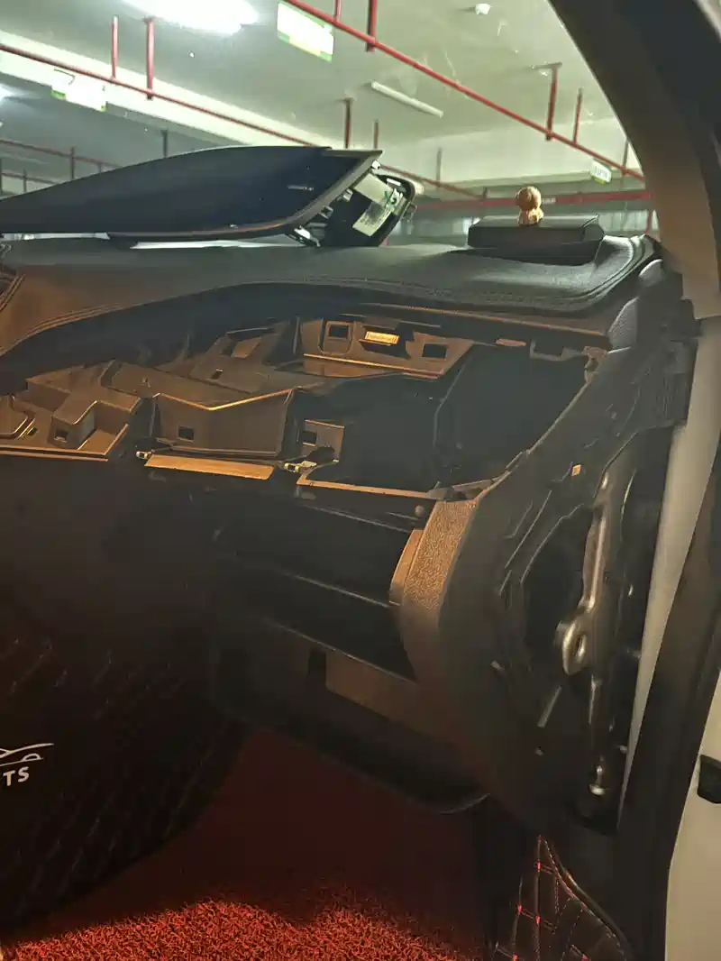

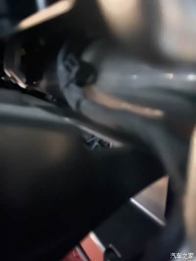

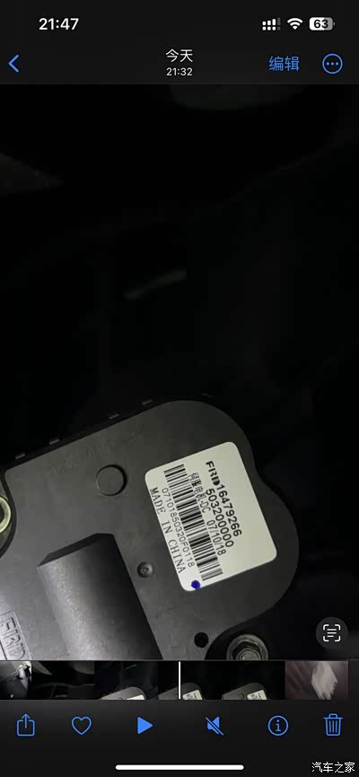

手套箱拆卸比较方便,但是手套箱底板十分难拆,索性不拆了,从底部缝隙把手机放进去拍摄执行器型号!
万能拼多多找到后立即下单,花费几十块!

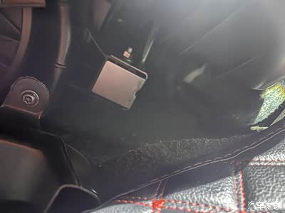

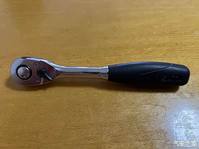

到货后立即开始准备工具,此位置空间很小,不想大拆中控,所以准备了小号棘轮快扳以及5.5套筒(这是重点,空间太小一次次试出来的型号)
第一次拆废了很多时间,空间太小以几乎倒立方式躺着拆卸,从底部小缝隙看准位置用手摸着盲拆

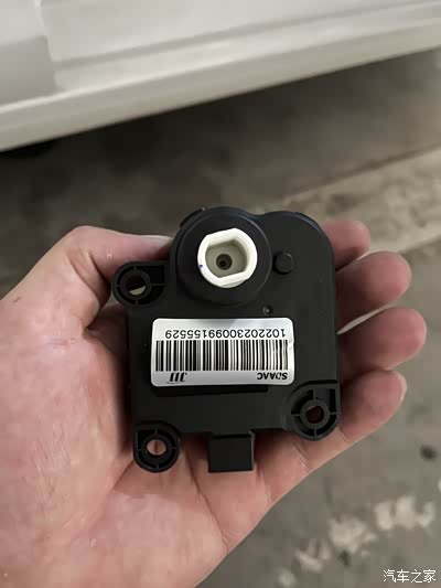

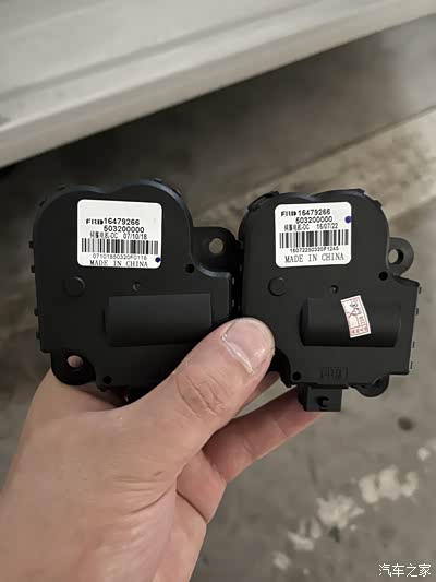

一共两颗螺丝,右下角是用来定位的,用了一个小时总算是拆下来了![]()

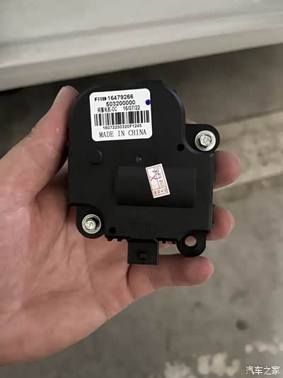

对比型号没有买错,点赞

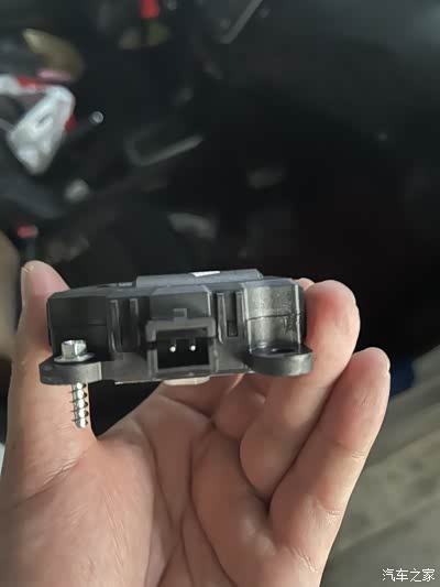

接口两芯,拔线的时候要注意,有个卡扣先用小一字螺丝刀撬一下然后再拔,这个忘了拍照
拆完就可以安装新的上去了,执行器外部连接处有一个标记,确认一下与旧的位置有没有区别,没区别再继续

安装是时候一直放不进去,装的角度不对,找之前的视频确认方向浪费了很长时间,正确的方向是人正对扶手箱,电源插口屁股对着人的方向!
装上去后安装执行器的两颗螺丝,完成后试机,执行器工作正常翻板运行无异常!
最后将盖板、扶手箱以及胶条恢复,完成维修!

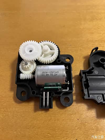

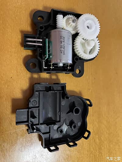

旧的执行器用拆开检查了一下,各个齿轮均正常,齿轮油也比较充足看不出什么问题!
用4.2V电池接电试机,正反转均可运行证明碳刷也没有坏,执行器的2个线一正一副通过切换正负极实现换向,旁边的电路板两颗贴片电阻估计是问题所在,扭矩大时电流超过电阻标准会断电,估计这个方向有问题了,研究到这里也没有继续深究了,反正已经用了四年了买一个全新的也不贵!
