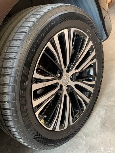

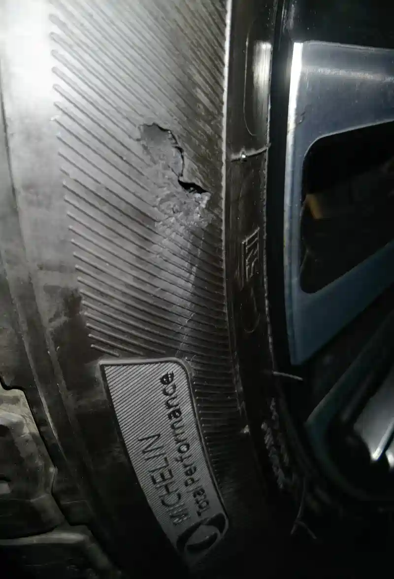

右后轮侧壁1
右后轮侧壁2
右后轮侧壁3
求助:这个情况已经维持一年了,今天保养时发现貌似比之前大了一点,能否继续使用或者补一下侧壁再用,如果更换轮胎。关于轮胎选择,本人倾向于马牌,现在陷入选择纠结中,想更换TC6但是京东没有卖的,京东只卖UC6。看了途虎养车有TC6,但是又不放心途虎,怕假。
            各位车友,有没有使用过这两款轮胎的麻烦给我一点建议,谢谢。

胎壁的必须换啊。补啥

侧面磕掉了一块这种伤对于轮胎来说是致命的,没有什么修复的意义了,建议直接进行更换。像冠道这样的城市SUV换胎可以重点看看静音舒适性和耐用度都不错的固特异御乘SUV2代,采用独特静音胎面设计的一款产品,同时还保持了固特异耐用的品质,整体的实用性挺高的。

    这种情况伤口的有点大啊,必须要换掉,不然安全问题不能保证啊,换胎的话可以考虑固特异轮胎,这款轮胎我车上一直用的,从耐用性来看,这套轮胎已经服役35000公里,没有任何开裂、老化等现象,甚至胎毛都还能看见;从实际使用感受上来看,其静音舒适性能不亚于胖子轮胎,听说下半年还会收购固铂轮胎,越野胎性能也能进一步提升。

    您可以观察一下是否该口子已经破损或伤及内部的帘子布材料了,如果胎侧已经破损的话,我们不建议修补了,如果该口子并未伤及帘子布材料,那还可以继续使用,但需定期查看伤口有否扩大,帘线有否损伤,如果有的话请及时更换新轮胎。如果明确有漏气或者鼓包现象,轮胎都不建议继续使用了。
