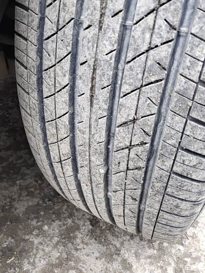

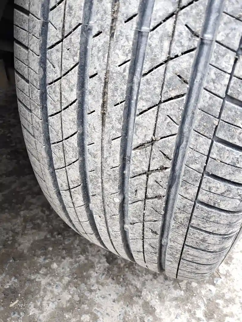

各位朋友,这个轮胎要换还是补啊,或者不用管,上高速有没有问题
某年某月某些遇见邹青
0浏览 · 2020-02-21 14:53
中间那里有一颗钉子

上图所示扎钉子的是胎面位置,普通补胎就可以,是完全没有必要更换轮胎的。
行者3581 关禁闭 已屏蔽
昕锐
去轮胎店处理吧,看看深度,根据实际情况看看需不需要补,自己别搞了,跑了气更麻烦。
2020-02-21 14:56 回复
MX8756 关禁闭 已屏蔽
iCAR 03
建议补一下胎好了,胎面中间破了补好就没关系了,胎侧不能补的啊。
2020-02-21 14:56 回复
梁静茹给我的勇气 关禁闭 已屏蔽
奔奔
去轮胎店看一下扎的深不深吧,胎冠位置就算是补好了,也可以正常上高速的。
ROSE1 关禁闭 已屏蔽
沃尔沃S60(进口)
扎钉了?补一下就好啊,没必要换。补了以后别忘了做动平衡。一定要补胎后再上高速。
jane0898 关禁闭 已屏蔽
应该是可以进行个补上去吧,这个月问题不大了,所以呢,这些能够尽量用的话就先用
某年某月某些遇见邹青 楼主 关禁闭 已屏蔽
冠道
ROSE1 2020/02/21 14:57:07 发表在 5楼
补了要做动平衡啊?
2020-02-21 15:14 回复
6uyu 关禁闭 已屏蔽
冠道
某年某月某些遇见邹青 2020/02/21 15:14:37 发表在 7楼
补了要做动平衡啊?
最好做,不然轮胎容易失去动平衡抖动,严重的前面和方向盘都会抖。
岁月不饶人AAA 关禁闭 已屏蔽
小意思,随便上,补个胎就好了
江阳立早 关禁闭 已屏蔽
雅阁
采用蘑菇钉补,可以用到轮胎报废。
徐州车友6936146 关禁闭 已屏蔽
补下,没问题。
yujq2018 关禁闭 已屏蔽
没漏气䃼都不用补。我的昨天保养也是扎了一颗钉子。长度大概12mm。4S直接帮我拔出来,没漏气补都没补。
米其林工程师在线 关禁闭 已屏蔽
轮胎修补首先是针对轮胎气密层的修补,如果经过专业的检查确定不存在漏气问题,说明气密层并没有破损,也就谈不上修补了。
