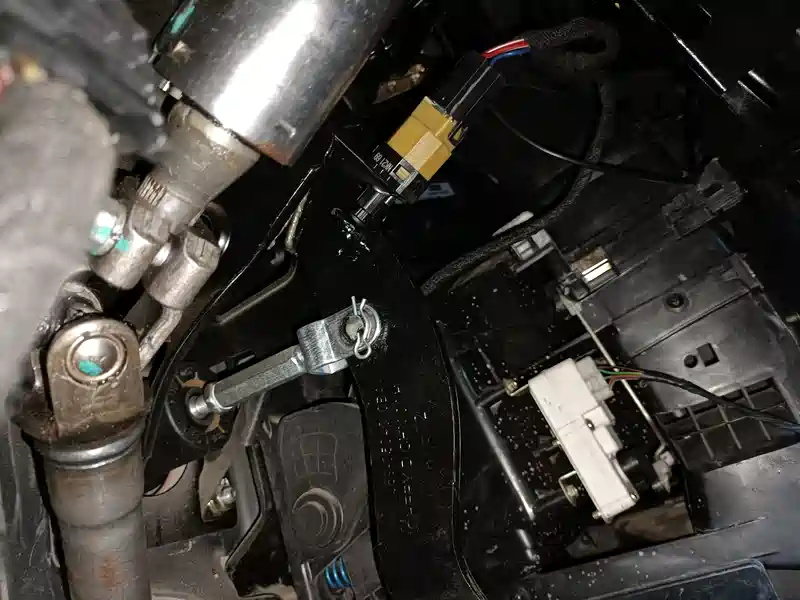

最近几天定速巡航灯它自己会打开一直在那闪烁且关不掉,发动机故障灯也跟着亮了,这啦🐔车毛病真多。今天又🌸花了点时间把它弄好了。
无论是原厂9AK开关还是后面换上的副厂9AG开关,定速巡航灯自动闪烁关不掉和发动机故障灯都亮
副厂9AG和原厂9AK
原厂和副厂两个开关拆开后两部分的端子上的油都被电火花烧的发黑
润滑油被电焦了发黑接触不良
两部分端子接触片都搽干净后重新组装
刹车灯开关装回去,打火跑几圈故障灯消除
原厂副厂都搽干净装上去试了,么得毛病,很🆗🆗🆗🆗
最后把车电瓶负极断电1分钟再接通(断电清故障码),最后把开关装回去,点火后故障灯熄灭恢复正常。
