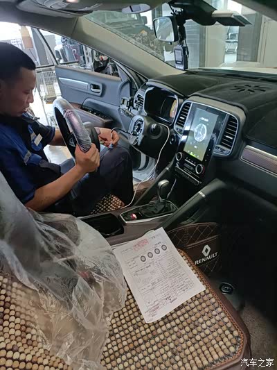

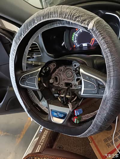

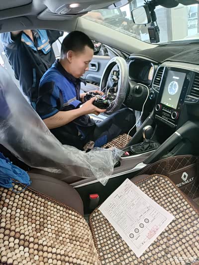

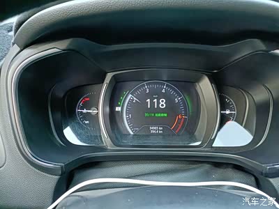

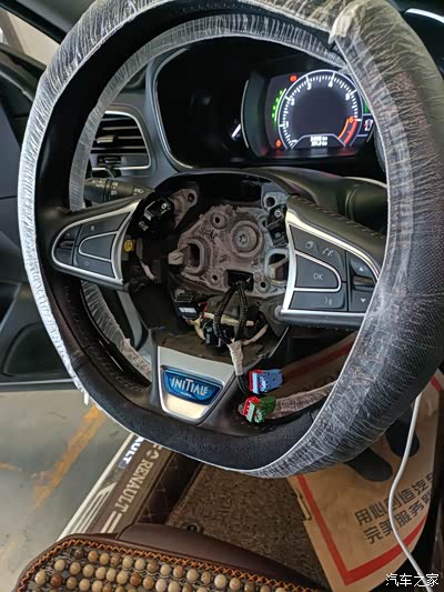

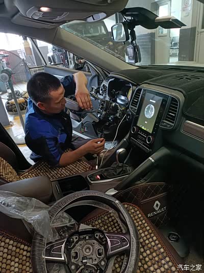

上次到4S店索赔了轴承后,又顺便把我那个定速巡航检查了1遍,检查后修车师傅说找不到原因,我就放弃了,觉得也是很不好找得原因,心想估计是系统哪里出问题了;上周因为电池没电了就去4S店换电瓶,又说道定速巡航这个事情,修车师傅又说再试一试,再跑一圈,本来我也没有报很大的希望了,觉得没得定速巡航就算了,也检查了好几次了,哪成想他东整西整,终于发现是方向盘里面有问题,一动方向就不得行,就显示“检查巡航控制功能”,经过他认真分析后肯定是“游丝”坏了,经过这么多事,也还是晓得了很多的新名词,以前“游丝”我都晓不得是个什么东西![]()
,师傅又给我解释,我才了解了它的作用,知道方向盘里面还有这么一个东西。

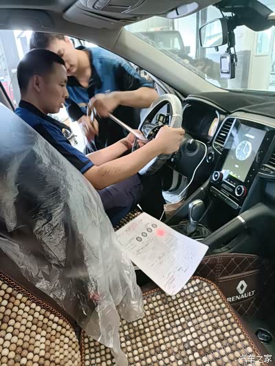

最后又录视频,打报告,说没有满3年还可以免费更换。经过一个星期的等待,今天下午给我打电话说配件到了,我就立马开车去4S店更换,更换后终于又可以用巡航功能了。

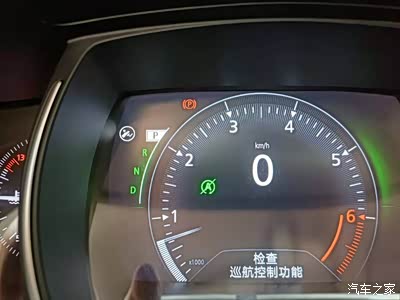

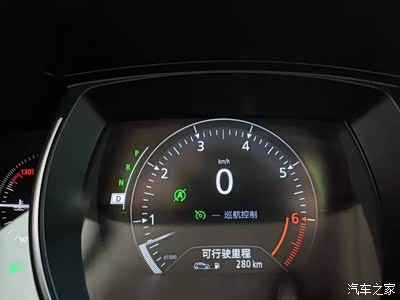

以前打开就这样。
一动方向就这样

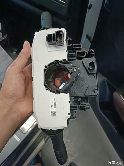

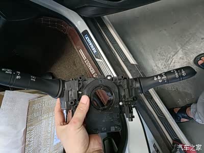

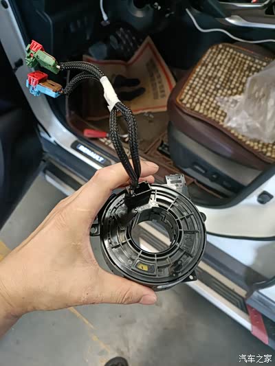

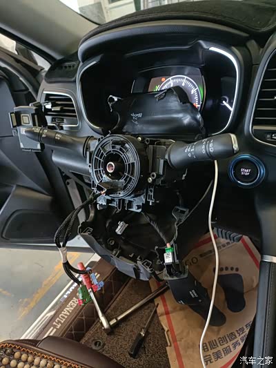

这就是“游丝”

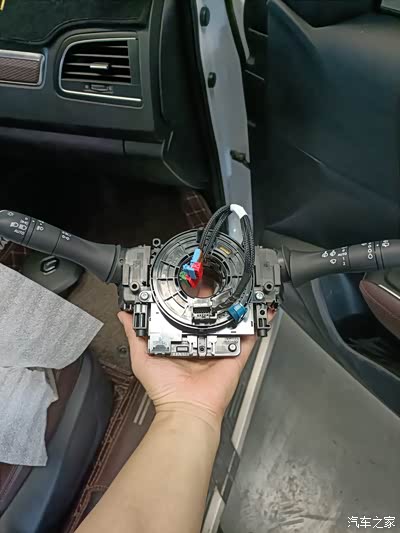

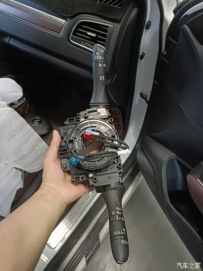

实际把游丝和组合开关一起换了,也不知道是厂里面发错了,还是怎么回事,本来只是上面那个游丝坏了,这次达道就一起换了。

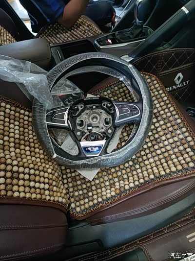

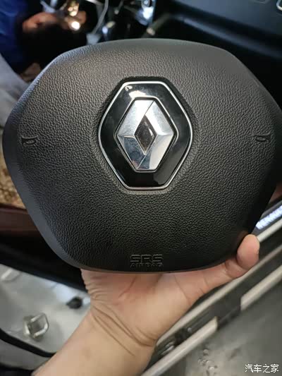

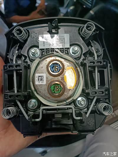

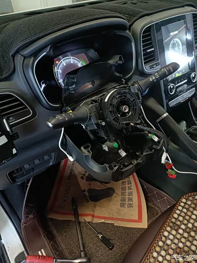

喇叭、安全气囊。
中间就是安全气囊,还说是双保险,可以爆两次,哎,我们也不想使用他那两次![]()
两个“爆”两次的线

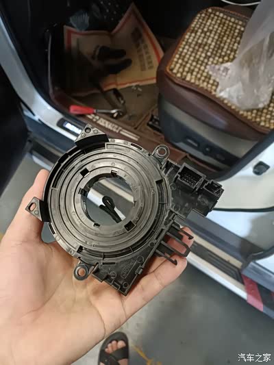

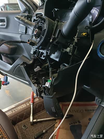

中间那个就是没有取下来的游丝,有个锥锥,可以左右转动,但是最多能转几圈,里面有线,就是控制方向盘上面那些按键的线,我那个巡航功能估计就是里面线有问题了。
这是新的,厂家发过来的配件。
这就是取下件的坏游丝
