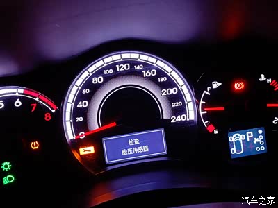

前段时间手贱,x虎养车199块钱秒杀一套胎压监测(包安装,原价399),我想也没想直接去装了,装完了原车胎压监测就亮故障灯了,我真是后悔。。。

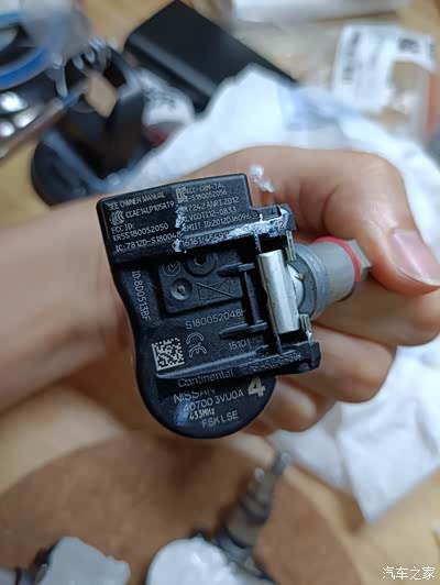

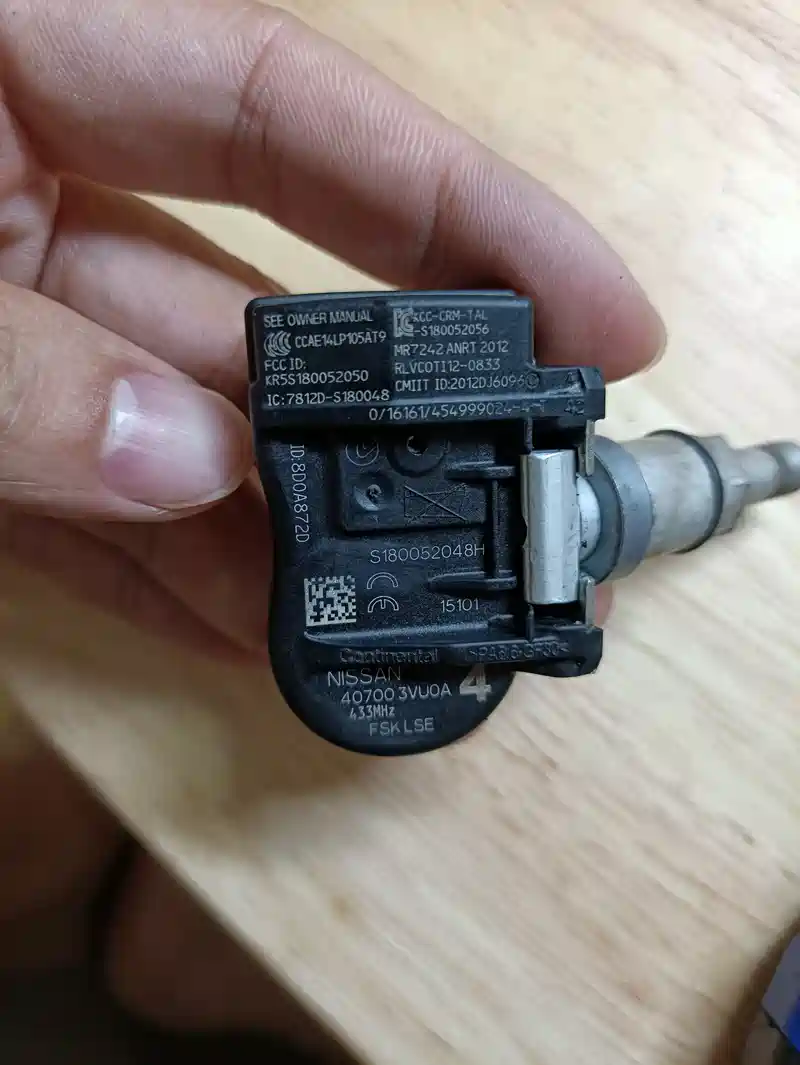

上面写着,马牌、日产
其实就是一个433MHz的胎压传感器,品牌:continental马牌,日产也用的同款吧。

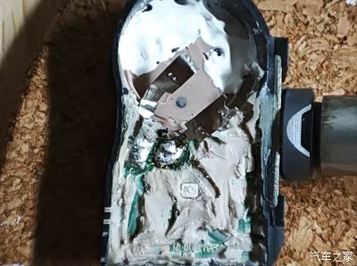

第一个没经验,硅橡胶全都抠掉了,正极焊脚也不小心弄掉了重新焊的。白色位置原来的硅橡胶被我扣抠掉了,我又自己涂了点
这是拆的第一个,没经验,把硅橡胶全都刮开了,其实只切开电池那边就好。

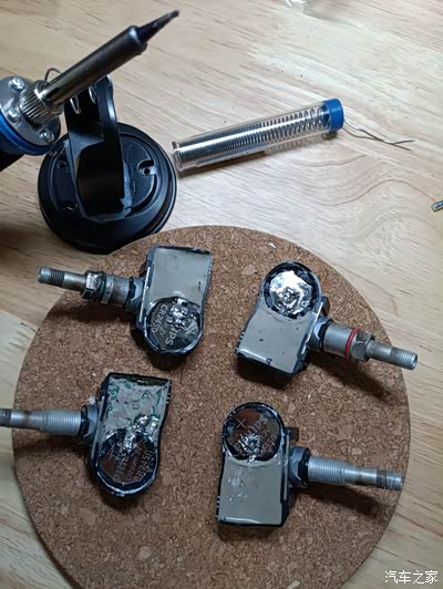

另外三个我就有经验了。只切开电池一侧,原电池是带焊脚的,我没买到合适的,就只好自己用电烙铁焊。
1,取出原来的电池,用刀片撬起焊脚的一边,再用尖嘴钳扯下来
2,新电池四周用电工胶布包起来,防止短路
3,负极一侧的硅橡胶不要刮下来,硅橡胶有弹性,负极焊脚也有弹性,直接把电池按下去即可,贴合紧密,不用焊
4,四周抹上硅橡胶,把电池粘好,用扎带固定住等胶干
5,将正极的焊脚焊接在电池上,注意电池提前要提前磨一下增大附着面,焊接要快防止高温
6,用硅橡胶按原样封好。注意: 为了防止开胶,或者电极脱落,需要用扎带将电池的位置捆扎牢固。我的办法是,电池处多打点硅橡胶形成鼓包,干了之后,再用扎带固定,最后在扎带上涂抹硅橡胶防止移位脱落。
其他注意事项
①扎带的选择,尼龙扎带会老化,我选择的是最窄的不锈钢扎带
②不用动平衡,压开轮胎直接更换即可
其他注意事项
②不用动平衡,压开轮胎直接更换即可
