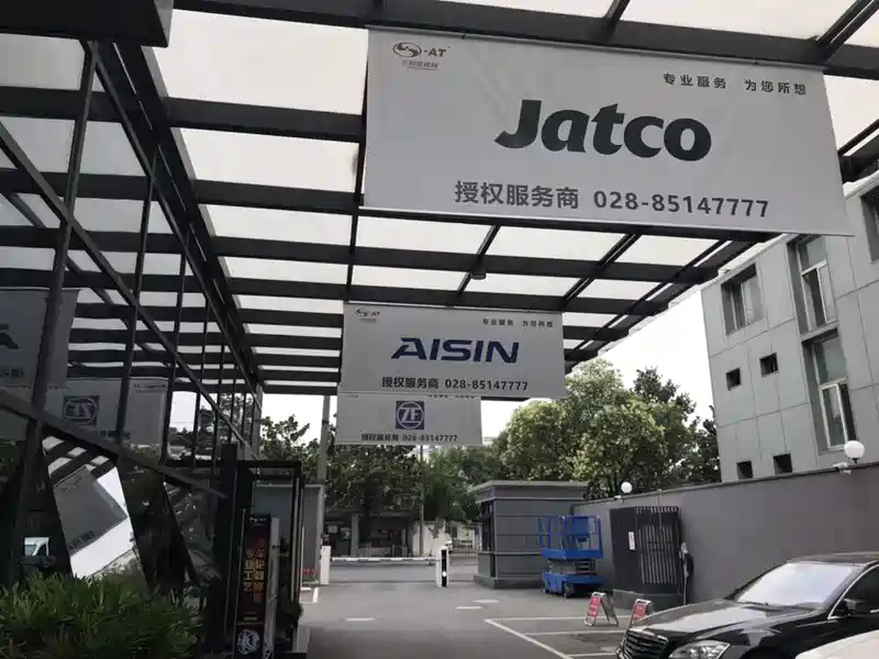

选择的是成都三和,有三大变速箱公司授权。
忘了拍一张授权书特写。右侧墙上最下面一排倒数第三个是jatco的授权书
