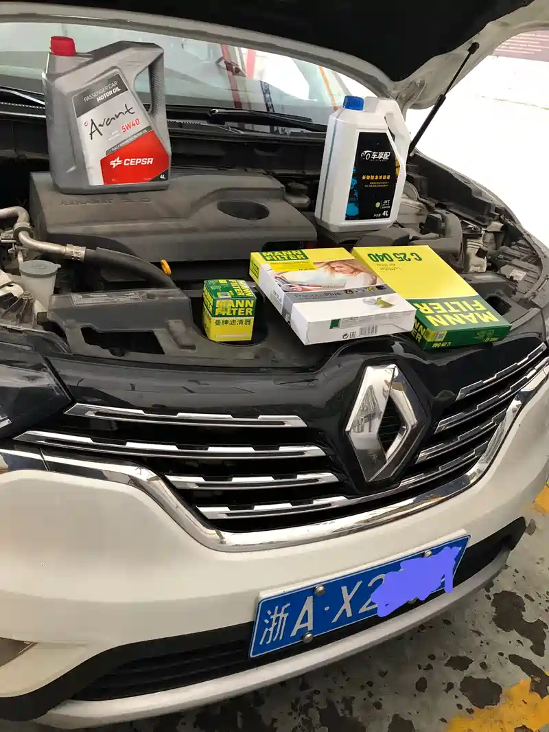

由于业务繁忙,小科陪我走过7万公里,今日休假,专门到朋友店里做了大保健,更换机油,三滤,上次6万公里检查火花塞,变速箱油,刹车油,防冻液都还正常,此次保养一并全部换新。
朋友都用换的大牌
机油 赛倍飒
三滤 曼牌
防冻液 -35
火花塞 NGK铱铂金
变速箱油 ZF
刹车油 泰明顿
