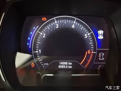

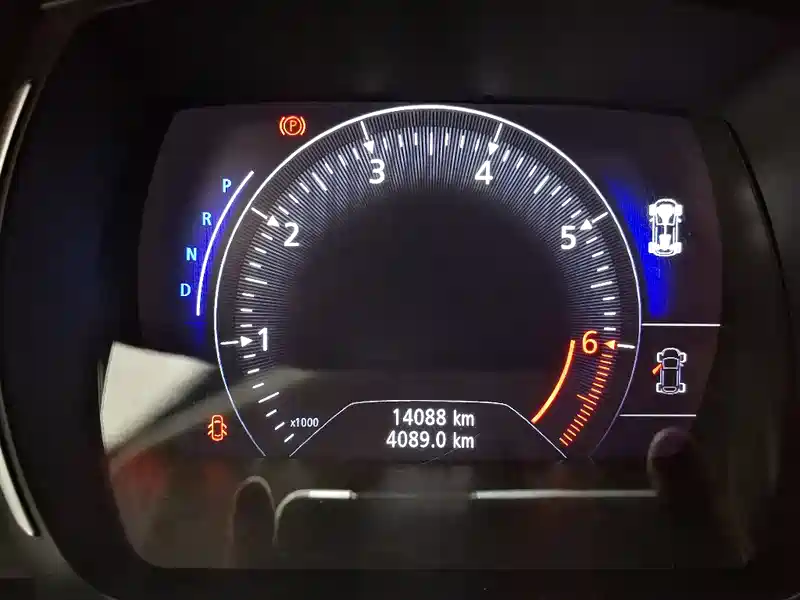

总里程1.4w,上个月刚在4S做了三保,只换了机油/机油格。

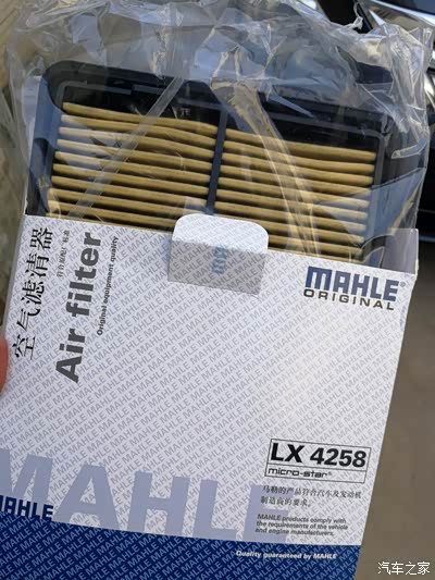

空气格,这个是换下来的旧件,过程很简单,省略…

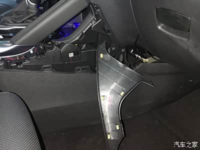

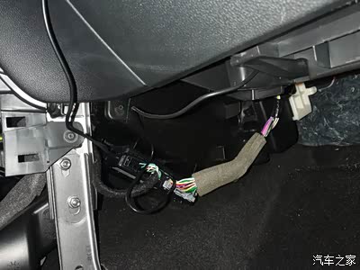

更换空调格:先拆掉上面这个小隔板,主要是下面那个大隔板比较碍事,最好都拆掉

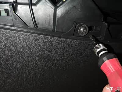

大隔板只有一个镙钉,拆下

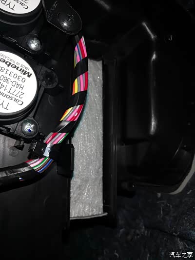

拆了大隔板后,右上角白色空调格盖板就露了出来

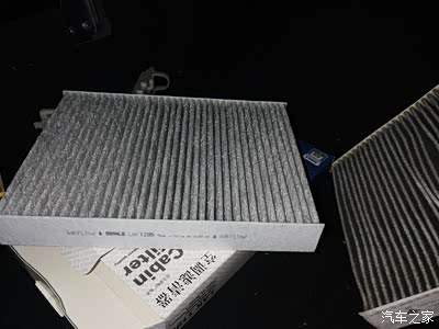

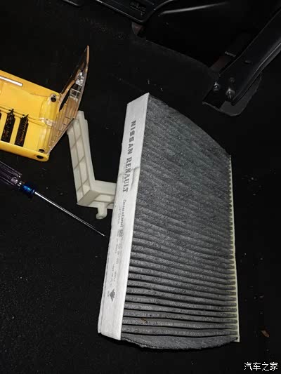

取下白色盖板及空调格(原配尼桑),记住箭头方向,箭头是指向驾驶舱的
新的空调格
