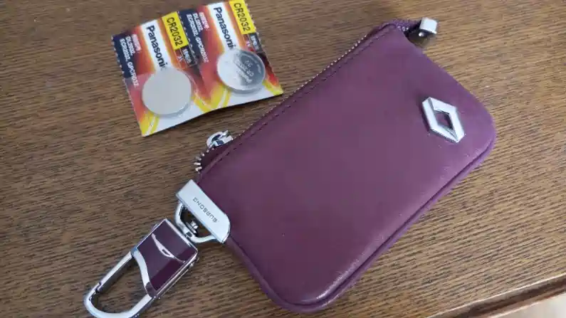

近期很多车友反应卡片钥匙亏电  中央仪表盘提示电量低  正赶上我的也是使用一年半了 也提示电量低 于是在网上买了块电池换上 顺便发一个换电池的过程给光大车友参考
电池要求最好是南孚或松下的CR2032 保真的 一般就就几块钱一块很便宜 我是网上买的15两块 还送小工具
市面上一般南孚索尼松下的多 建议大家到超市购买就可以  千万别找修表的 估计得愣你二三十  对于动手能力差的女车友可以考虑找修表的 省事  反正二十几万的大嘀嘀都开了不在乎这几块钱
观察在遥控器的一段有个小孔 是用来穿安全线的   你向中间有孔的一侧推前盖就可以打开卡片钥匙的上盖了
黑色盖子下就是电池的位置  抠那个多出来的小圆边 要稍微用点力 别害怕 没事   损害不了钥匙    旁边那个金属的钥匙就是物理钥匙 在遥控钥匙没电打不开车门时可以使用
庐山真面目出现啦 兴奋吧
用指甲抠一下电池上的黑色卡扣 同时把电池向反方向推就可以把电池退出来
很好操作 女车友建议使用小改锥 别把漂亮的指甲弄坏了
原样换上新电池 卡好卡扣 盖好盖子就OK啦
最后切记  换上新电池一定记住要在首次使用时 将遥控钥匙靠近一键启动键 启动一下 让电脑检测一下新换的电池就可以消除中央仪表盘上的提示码了。
