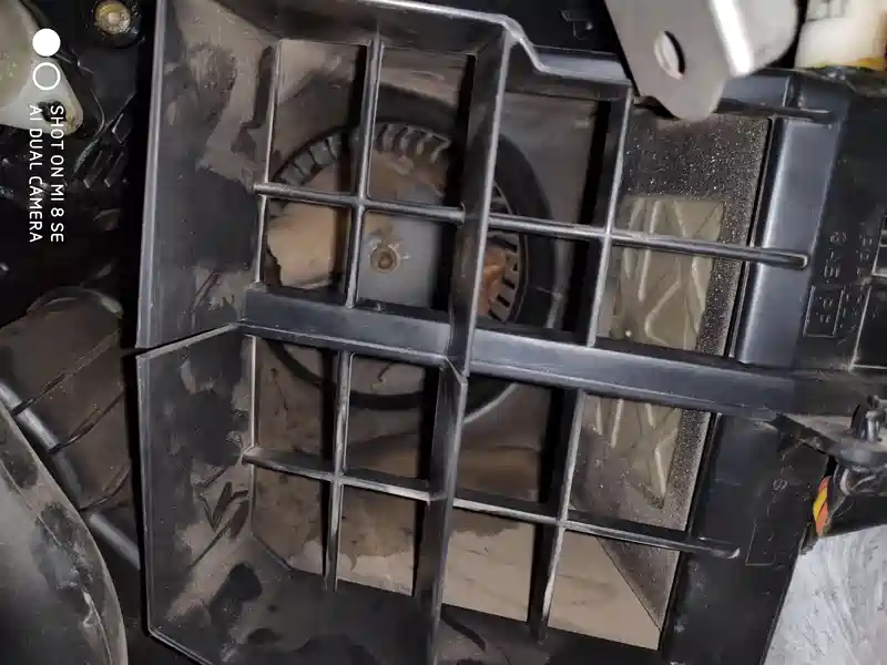

老科,13款,最近很久一段时间空调噪音很大 ,类似直升机起飞的那种感觉,查阅了论坛资料,感觉是同一个问题。参考帖子:https://club.autohome.com.cn/bbs/thread/74678b03526eb2d3/57572597-1.html  于是在终于忍不了之后,开拆,拆的过程没有拍照,看看鼓风机里的异物吧,树叶子,纸屑,还有植物的种子,都不知道是怎么吸进来的这么多东西。但是外面这个网子拆不掉,只能用钩子或者镊子从里面夹出来,这个工作对胖子来说是个痛苦的过程,因为这个风机在侧面,从正面看不到,要把头伸到拆掉手套箱的空间里,这个肚子窝的这个难受啊,把杂物清理掉后,果然噪音小了很多,但是还有,应该是有杂物还在风道里,没有吸到这个空间,等过段时间在拆开看看了。或者从挡风玻璃下哪里拆开,用吸尘器直接从风道往外吸,但是手头没有合适的工具,而且工程量有点大,先忍忍了以后再说。
