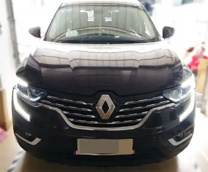

一直都想把车灯的问题解决一下,原车卤素灯实在是太不亮了,晚上开始完全看不清楚,加上现在的行人和电动车长期乱跑,稍不留神就会出事。在网上找了很久,发现武汉有一家专业的改灯店,还不错,所以决定前去打探打探。经过介绍和讲解,还有实际产品的效果对比,最终选择了价位不高,性价比高的产品,效果也是很满意的。
图片只拍了改之前的和改好的图片,过程没拍。
我觉得新科的日行灯还是很漂亮的。
这里想说下,只是把里面的单光透镜换成双光透镜配上氙气灯泡和安定器就行了,从外观上看没有任何差别。
原车卤素点亮最后效果,马上就要跟卤素灯说拜拜了。
照在墙上还是有光型的,主要还是为了聚光。
远光效果
这次改灯,不仅近光位换成了双光透镜,远光位我也更换了LED的H7灯泡,主要目的是为了白天闪超车灯瞬间点亮的作用,远光换成LED灯泡以后,没有延时,瞬间点亮,如果是晚上,加上近光的透镜远光的LED灯泡,闪那些远光狗渣土车也是很牛X的。
拆掉保险杠,取下大灯。师傅说,他们不需要把大灯分离,只用在后面挖孔把透镜拿出来就可以了,就像微创手术一样,这手艺很牛的,可惜我没有拍照片。
微创手术很成功,透镜已经固定进去了。
开始装灯上车进行光型的微调了。
整个过程耗时2个半小时完工。相当速度了,首先是亮度问题得到了很大的提高,其次就是起雾漏水情况,改完以后,已经试过水了,没有这个现象,不过还是需要观察,要经得起时间的考验才行。最后还是强烈推荐这家改灯店,确实不错!
全部安装完工,从外观上看没有任何的改变和变动!
点亮的效果
近光光型
远光光型
近光路面实拍的效果
远光路面效果
  本次改灯很舒服,灯改的也好,服务也好,总而言之,都挺好。最后还是希望大家能多提宝贵意见,帖子写的不好,已经尽力了!
