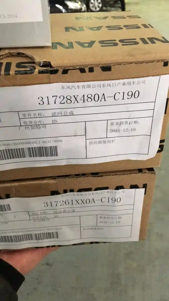

快过年了,就决定狠心更换滤网及CVT油夜。材料为 日产NS-3 CVT变速箱油4桶,16L。原厂的为NS-2的CVT油夜,(东风日产一共有3种 NS2 NS2V NS3 这3种,但是分国产跟进口区别价格也是差距很大)铁滤网及纸滤网(编号为31728X480A-C190,317261XX0A-C190)PS下 这个雷诺跟日产都可以订货的 两边订货开关一样。变速箱油两者不同,日产用的壳牌,雷诺用的埃尔夫(其实就是道达尔)。因为原厂的变速箱油JATCO用的就是绿色的还是用日产的吧。换油前一定要注意承担的风险,有些车换油没有问题,有些已经存在问题的车子,换完油立即趴窝的也存在。

东风的零件编号,雷诺通用。
