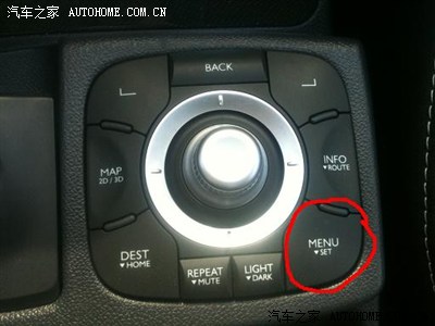

第一步按人机交互系统的MENU键,图中红圆圈!

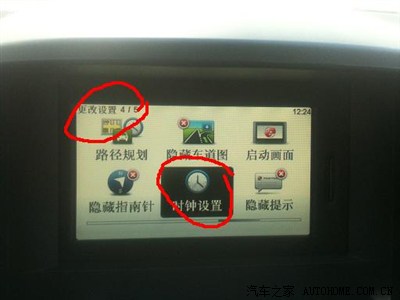

第三部,通过旋钮,拨到“更改设置的”第4页,选择“时钟设置”

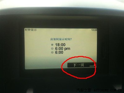

第四部,选择时间模式,一般用第一种。确定完后,按“下一页”
最后一步完成,呵呵,这是2012年2月17日,中午12:24分,最后按“完成”
