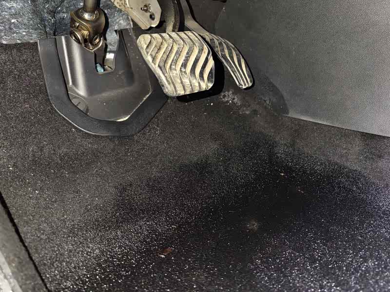

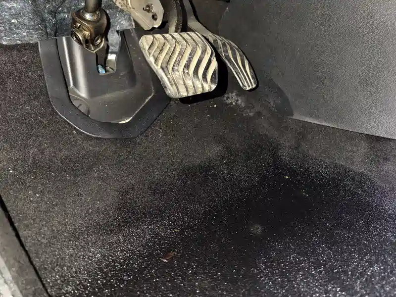

脚垫进水 删除 推荐精华 置顶 取消置顶 关闭回复 打开回复 推荐编辑 楼主禁言 移动帖子 重置头像 操作记录 Robinsen 0浏览 · 2026-06-24 17:44· 发布于安徽 最近下雨开车,发现脚垫下面进了好多水,也不知道是雨水还是空调冷凝水。可有遇到相同情况的。 举报 打开汽车之家 阅读体验更好 全部回复 只看楼主 红色乐驰 关禁闭 已屏蔽 科雷傲 0 多半天窗排水管堵塞,水进车里了,你看看顶棚和A柱附件有没有水痕 06-25 10:59 来自江苏 回复 沙发 屏蔽此人 举报 删除 取消删除 禁言 重置头像 zgy020 关禁闭 已屏蔽 科雷傲 0 排水管堵了,下雨天雨水排不出去,溢流到顶棚,顺着A柱流到地毯上了。只能先疏通天窗排水管,然后拆地毯出来清洗晒干再装回去了 06-27 13:28 来自广东 回复 板凳 屏蔽此人 举报 删除 取消删除 禁言 重置头像 回声2016 关禁闭 已屏蔽 0 排水管堵了,打开发动机舱机盖,拆几颗雨水收集板的卡子 找个钢丝做个小钩子,这个出水口的位置大概在空滤盒子后面的位置,用钩子把排水口的头子拉出来 最好直接拉,然后用钢丝通一下就OK了 06-28 13:47 来自陕西 回复 地板 屏蔽此人 举报 删除 取消删除 禁言 重置头像 起名真烧脑 关禁闭 已屏蔽 科雷傲 0 通了没用还是要堵的,我的都好几次了这次台风又进水了 08-10 14:17 来自浙江 回复 屏蔽此人 举报 删除 取消删除 禁言 重置头像 ytliyang 关禁闭 已屏蔽 科雷傲(进口) 0 不知国产科雷傲底盘空调出水口是不是还有塞子了。进口的有,那里堵了,冷凝水也会湿地板。 08-16 01:40 来自山东 回复 屏蔽此人 举报 删除 取消删除 禁言 重置头像 还想在主楼增加内容?点击续写主楼内容 登录 参与更多互动 发表回复 打开App,查看更多评论 首 页 上一页 下一页 末 页 跳 转 取 消 还想在主楼增加内容?点击续写主楼内容 登录 参与更多互动 系统故障 发表回复 图片最多上传9张 微信好友 微信朋友圈 新浪微博 QQ好友 QQ空间 取消 相关推荐 加载中
