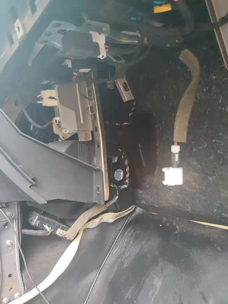

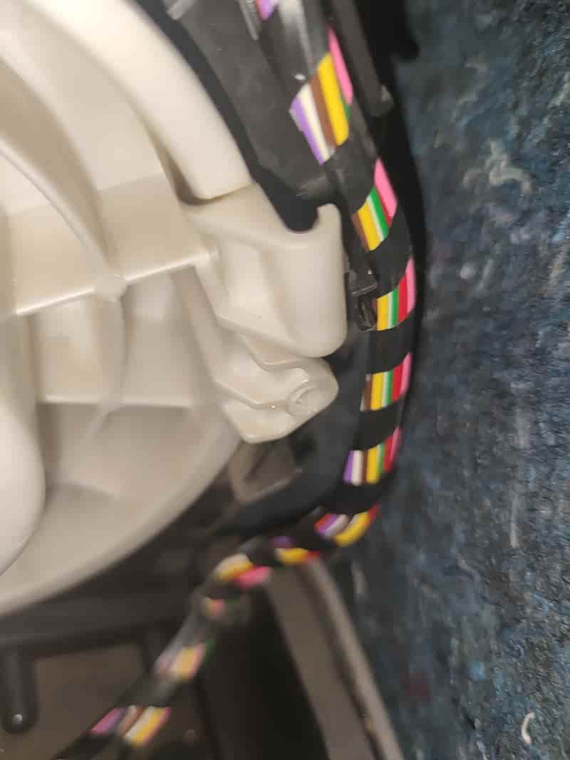

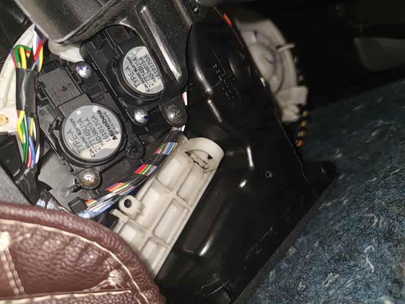

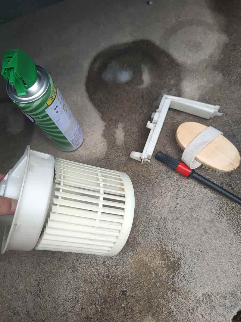

空调异味太大网上搜了下感觉比较好拆就自己动手了~拆掉副驾驶储物箱,7颗螺丝,储物箱里面的两颗需要从底下把储物的那块扣下来~拆完储物箱风机就能看见,拆掉风机边上那颗螺丝钉顺时针转一下就拆下来了,拧不动就用螺丝刀把风机边上那个卡子别一下,拔掉风机电源就可以轻松拿出来了
