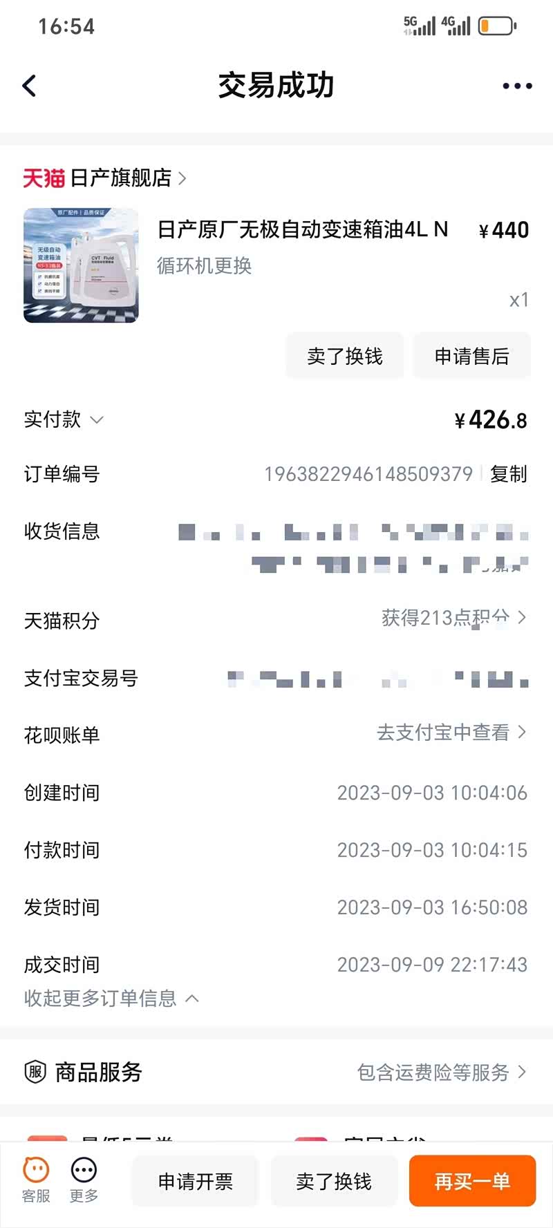

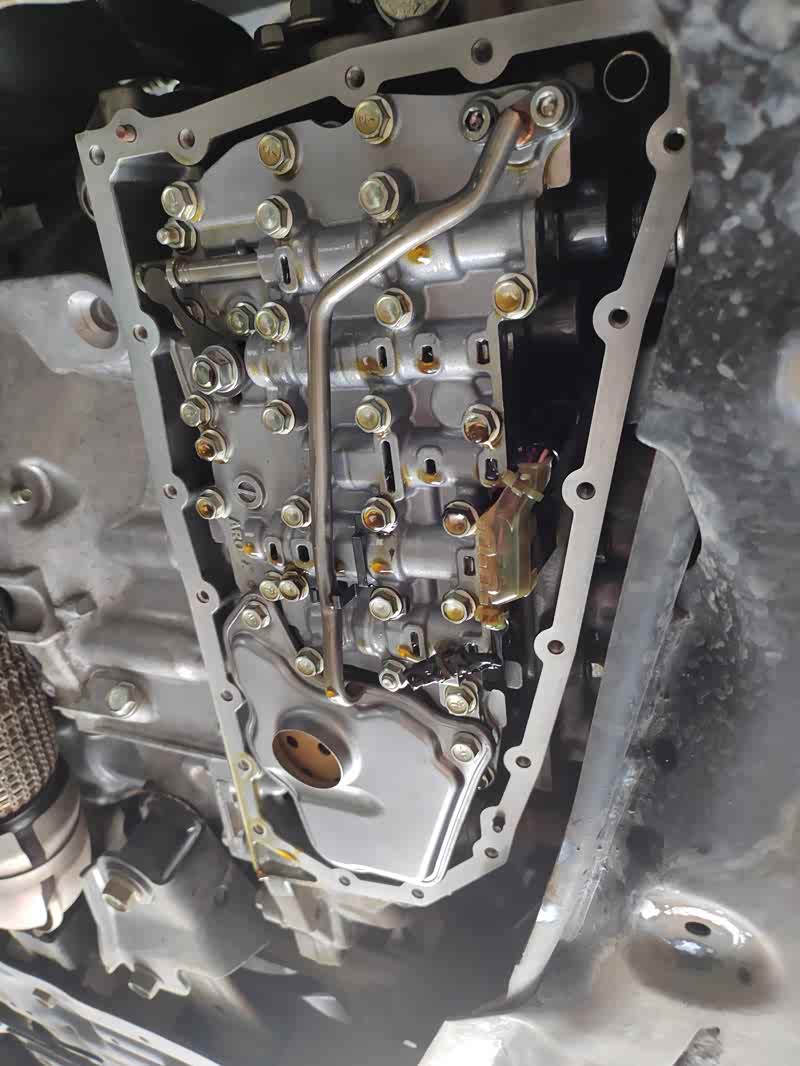

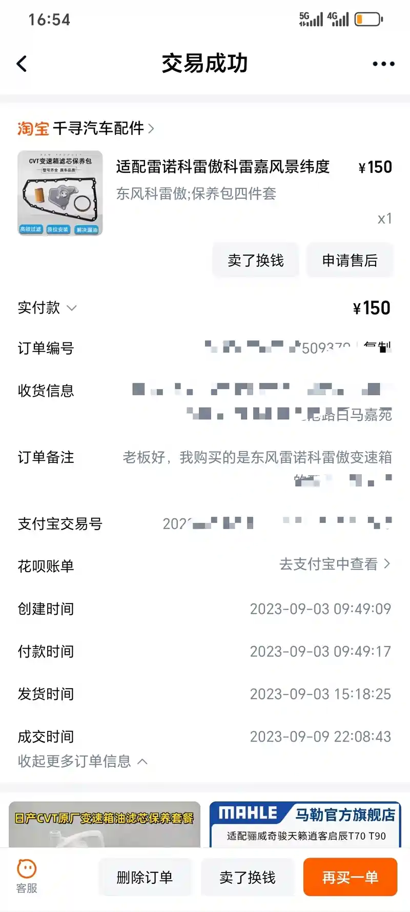

23年保养时,里程6万多公里,朋友建议更换变速箱油,采用重力更换,拆底壳换里外2个滤芯,为了把老油换得干净一些,先用一桶油循环后放掉,再换第二桶油;2桶油426,加上变速箱油滤、壳垫150,手工费220,共用796元。

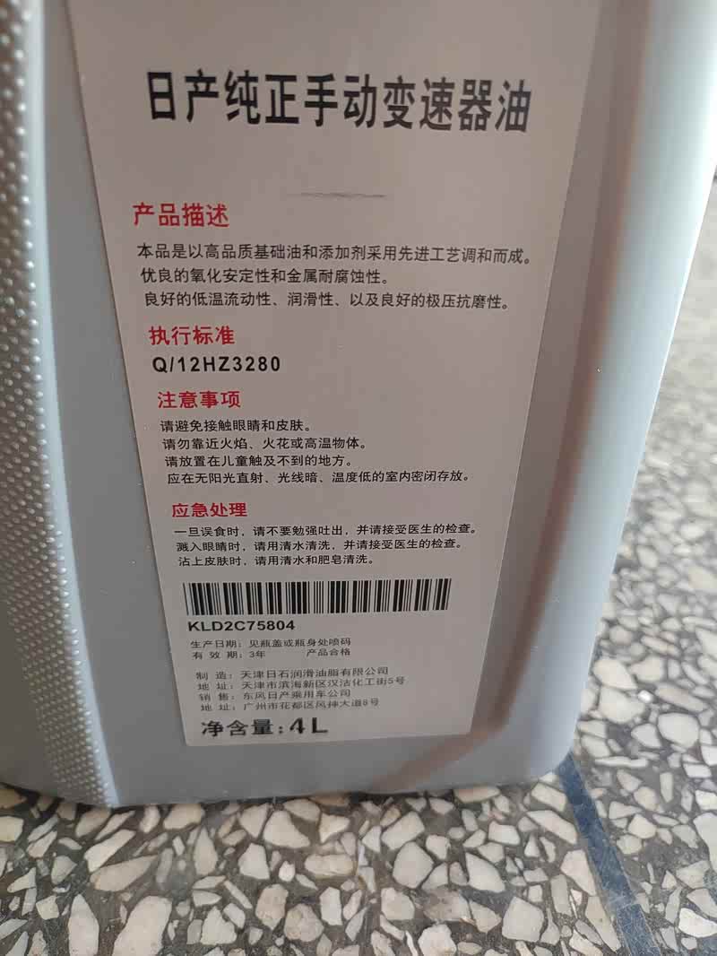

主要说一下更换差速器油,更换周期说明书上说2年6万公里更换,网络上说8—10万公里更换,我又是采纳的朋友建议,6万多公里更换,2.5四驱差速器前桥需要0.35升,后桥需要0.5升,我购买的是一桶日产手动变速箱油4升140元,(剩余3升刚好把我的日产骊威手动更换),如正常只需购买1升油即可,手工费40,一共180元。

车友好!差速器油用手动变速箱油吗?
前桥的放油和加油在哪个位置,一直没有找到
