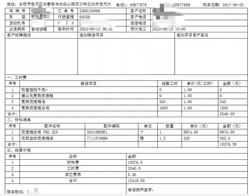

4S店报价
仪表盘报警
昨天开车高速上行驶了300KM,在100KM里时,仪表盘报了“检查自动变速箱”,在服务器让修车的人用电脑检查,没有故障码,后来高速又行驶了200KM,基本正常,偶有点顿挫。
下合肥高速后,到一个路口,碰到堵车,档位放到N档,再放到D档后,车没有走动,加油门后行驶了200米,速度可升到30码,又碰到红灯,再放入D档,车轰油门不走,断电重启后,还是一样。
后来让保险的免费拖车拉到4S店,4S店用电脑也没有检查到故障码,但确定是变速箱问题,要更换变速箱,全套报价12000。
可是感觉这个更像是阀体的问题,因为在高速高档的情况下,运转正常,说明链条和锥轮应该是能正常运转。感觉更是1档的问题,从1档一旦升上来,踩油门就基本正常了,不知道各位兄弟姐妹可有啥建议!
更换的人变速箱是再制造的,质保2年,感觉这个价格太高了
