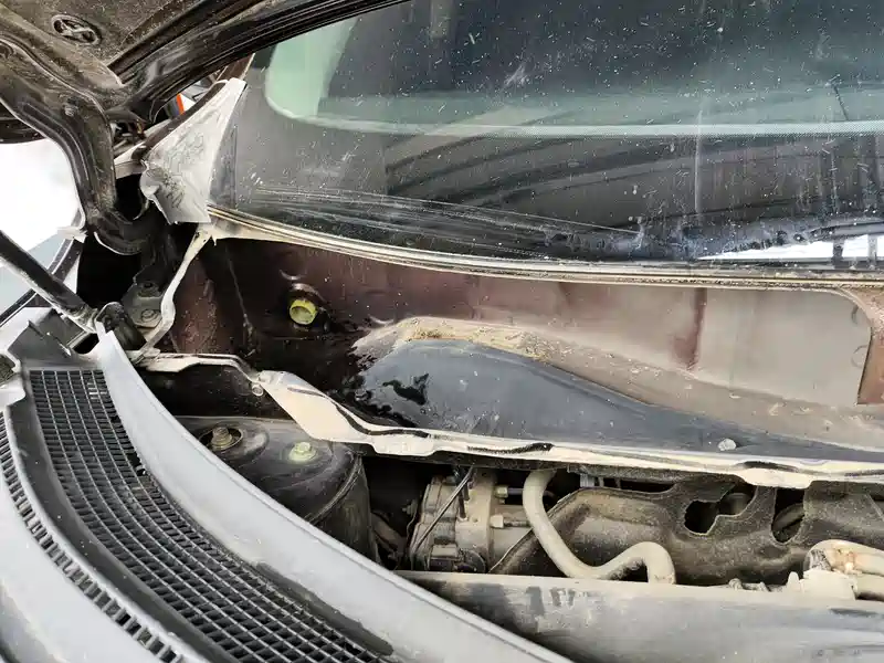

左边排水管末端
右侧导水管末端
流水状态
可以扣掉末端的
不管不顾的话天窗漏水是必然的,新手司机必交学费项目。科雷傲天窗前面两侧各有一个导水管,车顶上的开口是看不到的,就在在角里,用疏导钢丝摸索着是可以捅进去的,网上卖的有专门天窗疏导钢丝线,头上带毛刷。捅进去🈶一米多的长度。但是重点来了,排水管末端的设计非常容易堵淤泥,风枪都不一定能吹通,一定要清理好。随便找路边的修车店,先拆掉雨刷器,再把雨刷器下面的长条挡板整个拆掉,就看到左右导水管末端开口了。这个开口由于防虫设计有个挡片,非常容易堵淤泥。可以把这个挡片扣掉,把淤泥用风枪吹干净,出水就快多了。以后每一年要自己疏通,检查出水情况。天窗漏水严重会导致车内地盘积水严重,需要找修车店拆前座,花费数百。扶手箱拆地毯清理积水。不严重的可以在前排座位底下的地板空调出风口那里地毯有个开口可以伸进去手吸水,前排座椅的底下地板有凹坑,地毯的虹吸会把积水聚到那里。科雷傲用料扎实,地毯厚实,下面没有黑心棉,是泡沫板。为防止潮湿生霉,可以再喷些防霉喷雾。
