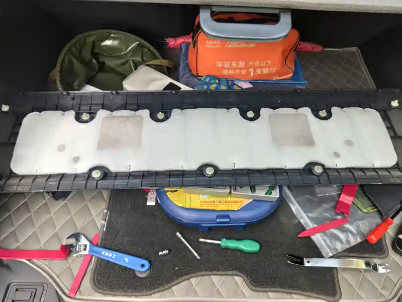

突然拉把手,下尾门打不开了。看了其他车友的帖子,判断是右锁块坏了,从网上买了右锁块,打算自己换,谁知疫情原因,快递都到中转点了,又被封控了,不知何时能配送,无奈联系卖家退货,在汽配城买了原装配件,有点儿小贵,和老板认识,优惠到170。
拆下尾门花了40分钟,用塑料撬棒很好撬,但是下尾门是锁着的,有小门板挡着很难拆下来,只有对锁块很熟悉的才能把手伸进去开锁。
好不容易拆下内饰板,有经验了,下回拆就轻车熟路了。
这边的内饰板其实不用拆,螺丝也不用卸下来。
就是右边的这个锁块坏了,里头卡着拉线的是塑料件,很容易坏。希望能改进。
