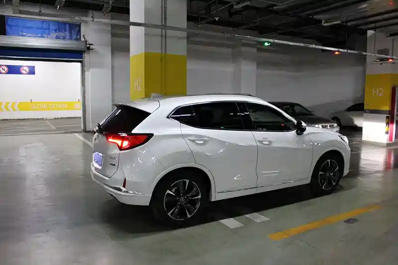

有句古语,是骡子是马牵出来溜溜。讴歌CDX配备了自动泊车功能,也不是白给的,自然要用起来!今天我就给大家当个范例,演示下CDX的自动泊车怎么用,以及好不好用!
为了尽量让测试环境安全一些,避免被无关车辆行人打扰,也为了让地上的划线看起来更清晰更便于识别,我特意选择了一个地下停车场,地面宽敞、光线充足,这个时候我准备倒进我车左侧的这个停车位里,开整!
