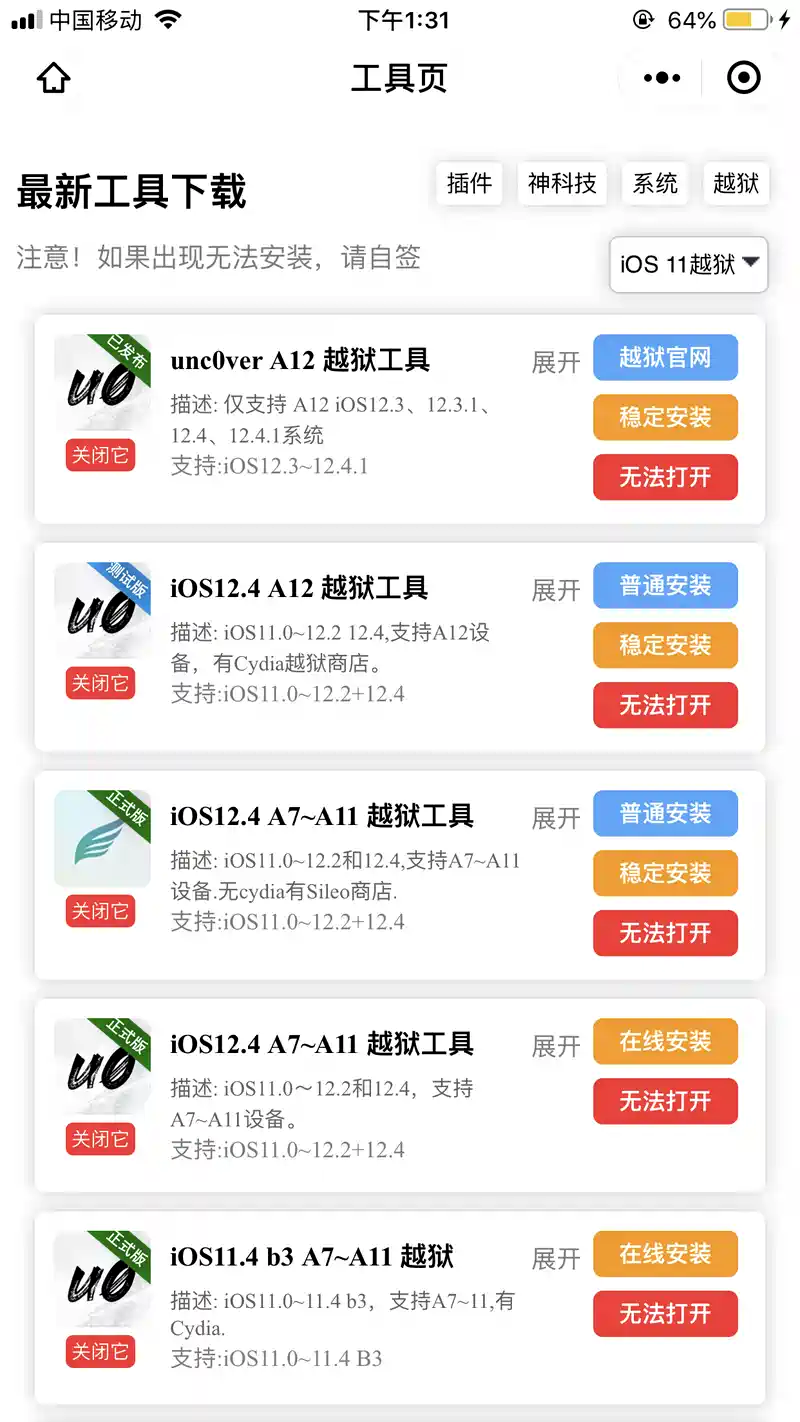

由于各个版本的系统越狱步骤和工具不一样,推荐在手机“微信”界面下拉进入“小程序”→再下拉→搜索小程序“有趣工具箱”。
进入工具箱后,选择适合自己系统的越狱工具,建议选择“uNcOver”,一定要选“有cydia”的,这个非常重要,如果没有cydia后面的工作没法开展。
点击“普通安装”或者“稳定安装”,然后会出现一个网页(有时候有个广告),系统自动会把链接放入粘贴板,这个时候打开系统的”Safari浏览器“,粘贴地址后打开网页,选择合适自己的系统的工具即可,这个时候会提示安装程序,安装完成后,桌面上就出现了越狱工具的图标,由于服务器不稳定,可能会出现下载速度慢的情况。

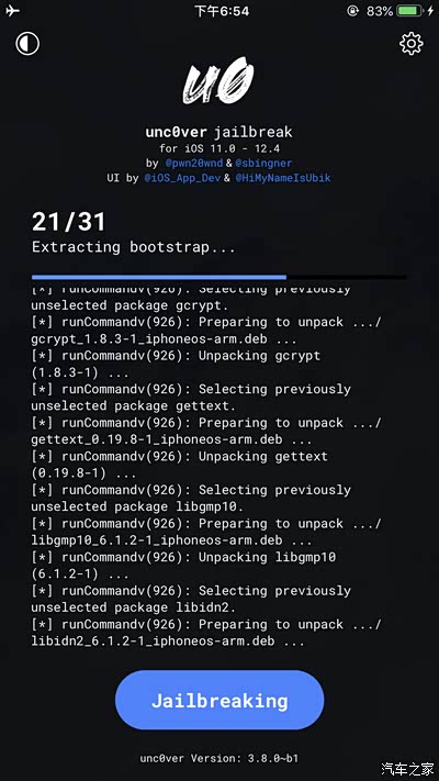

点击“uNcOver” 打开越狱工具,点击“Jailbreak”,这个过程有几个弹窗,点“ok”之类的就可以了,要重启几次。
3.越狱
如果桌面出现Cydia应用商店,则代表越狱成功,如果没有则需要重新越狱。

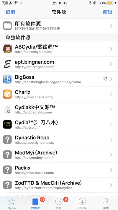

Cydia →“软件源”→“编辑”→“添加”,分别添加“aptso.cn”(不需要输入双引号,这个里面有个修复cydia无法访问网络的工具,如果你的手机没有这个问题可以不用加这个源)和“apt.abcydia.com”(不需要输入双引号,“雷锋源”:好用的carplay破解就在这个里面)
添加的过程需要打开网络wifi哟,添加一个就每次会注销一次,很快的。

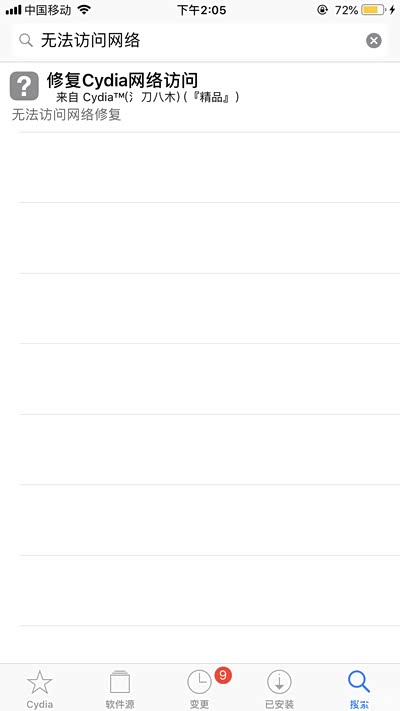

(1)解决Cydia无法访问网络的问题:Cydia →“搜索”→“无法访问网络”,下面有个列表中的一个,这个列表中显示有是哪个源的插件,直接安装就行了,插件基本上都是安装一次就会注销一次,安装完了这个就可以把VPN彻底关掉,同时可以把“乐网”删除了。

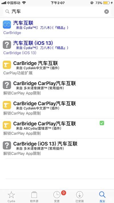

(2)安装CarPlay破解插件:Cydia →“搜索”→“汽车”,
备注:
ios 12系统的选择来源于“雷锋源”的《CarBridge CarPlay汽车互联》,版本号是1.0.9。
因为这个版本很多,一定要看清楚了,适用于ios 12系统的这个是最好的破解版,至于ios 13系统,你们自行试验。
直接安装就行了,安装完了自动注销一次。

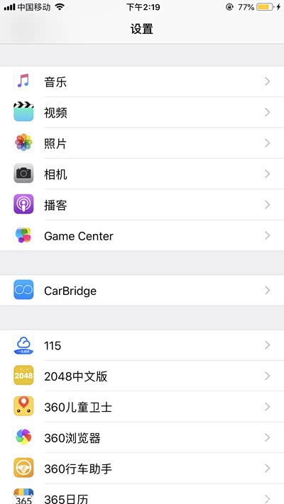

上面工作做完后,设置里面就会增加一个CarBridge。

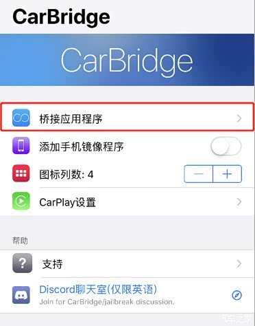

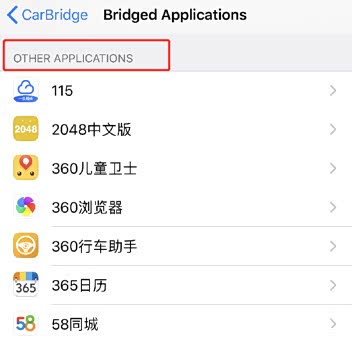

设置→“CarBridge”→桥接应用程序
下面的工作就是添加你需要的APP了。
APP投屏方式可以是横屏或者竖屏,根据个人喜好和APP呈现的方式自行选择。
这个设置是及时生效的,比“NGXPlay CarPlayjie解锁”要好用的多,这里强烈不建议安装“NGXPlay CarPlayjie解锁”。

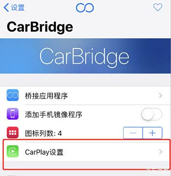

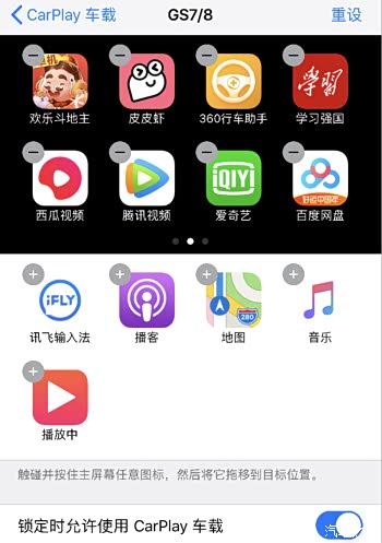

添加完APP后,还可以对车机界面的APP图标进行增减、拖动,操作如下:
设置→“CarBridge”→CarPlay设置
设置界面如下:

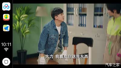

接下来,尽情享受CarPlay带来的乐趣吧,行车开其他APP没有问题。
这个插件支持车机打开APP不影响手机操作,也就是车机在放视频,手机依然可以刷微信。
效果展示:
效果展示:

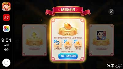

斗地主、吃鸡都没什么问题,至于那些非触控屏的carplay,就不知道能不能实现了
行车过程中,应该也不受限制,但一定不能开车看电视哟
目前运行一段时间后,iphone 系统运行正常,未见卡机等情况,车机系统看视频等流畅
