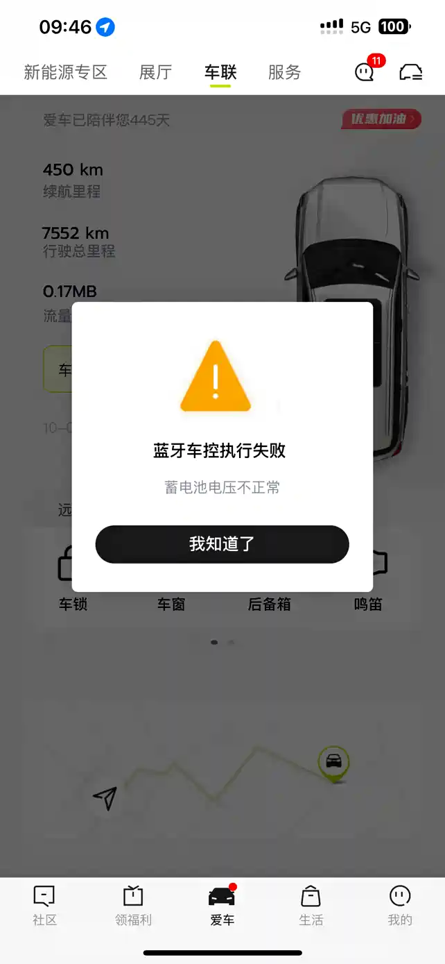

机械钥匙开门爬到尾箱打开 喊得人的救援搭电 2022款车买不到一年经常报警电压低 这次国庆10天左右没开 拿钥匙遥控都没反应 只好叫救援搭电 客服售后态度极差 亏电严重 不理解8月25还召回免费换了个动力电池啥的 平时几天不开 手机蓝牙钥匙就开不了车门 这次10天没开 车钥匙都遥控没反应 后悔买国产车

【广汽传祺】尊敬的用户,您的爱车(VIN:**********1006839)于2023年10月10日18:23,发出蓄电池电量低提示信号,建议您尽快查看车辆情况,及时启动车辆进行蓄电池充电,避免影响车辆使用。如有需要,可联系广汽传祺提供救援服务。(客服电话:400-813-6666)。

我的车也是经常收到亏电短信通知,后面换了理士的电池后就没有出现过。。。

启动电池严重亏电,让4儿子直接换新的!跟我情况差不多
