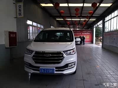

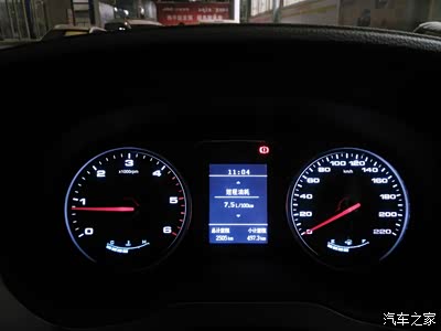

到4S刚好是11点,2505公里,和预计的时间和公里数都差不多

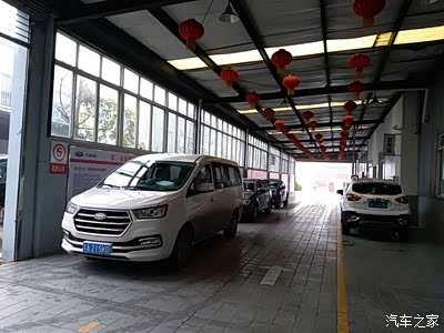

开始排队
看到车间里面每个位置都有车,接待的说今天有点忙,车子多,上午可能做不到保养,可能午饭吃了才能做到

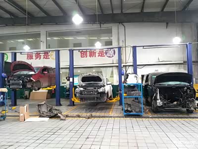

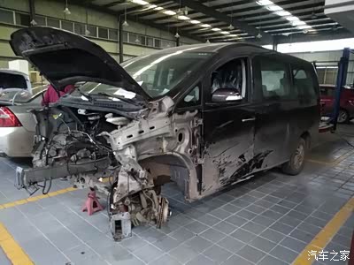

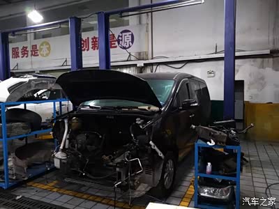

闲的无聊,看车间的三台M4事故车——安全第一和值得信赖
最右边是一台M4柴油车的事故车
看看

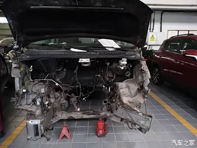

这是第二台柴油车的事故车,纵梁已经被搞歪了,撞得有点狠
挡风玻璃没碎,A柱没变形,车门有损伤

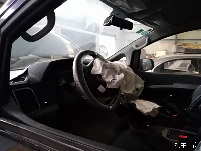

气囊弹出了,师傅说是从贵州拖回来的,高速的事故,从这个情况看,安全性还是可以的,我把这个车拍视频在车友群里一起讨论了

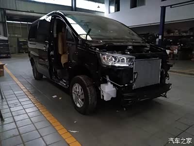

这是第三台M4事故车,也是柴油的,水箱和防撞梁是换了的
从三个事故车的情况看,人是没问题的,车身的强度和安全性不错,也希望大家都注意安全,这边的柴油车应该很多

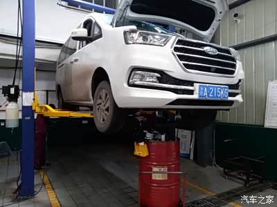

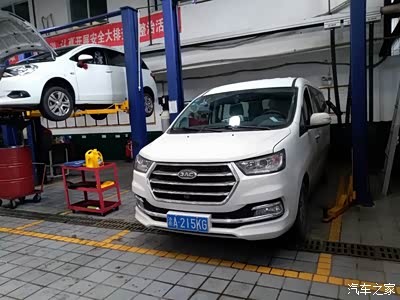

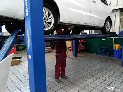

首保——换机油、机油格、后桥油——免费的
上午是没机会了,中午在4S吃的饭,鸭子味道不错,还有菜苔,我都喜欢吃,照片都没拍了哈,下午1点开始上架子

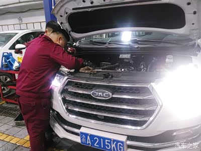

检查灯光

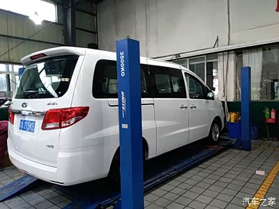

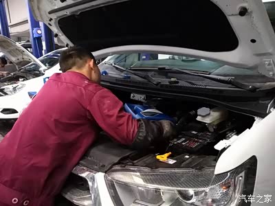

开盖子,举起来

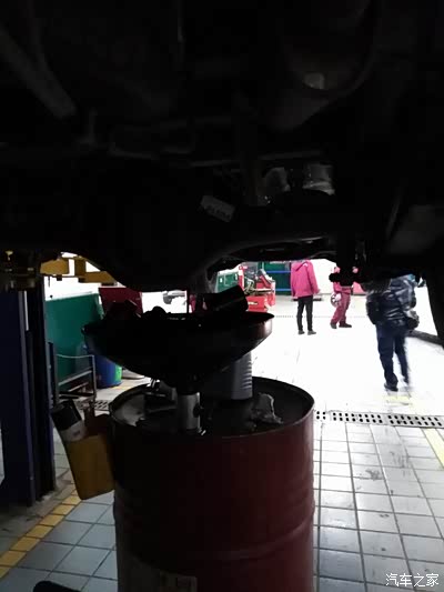

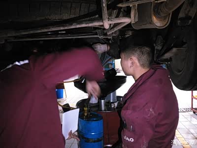

放机油,需要拆护板,这点设计觉得不方便
放后桥油

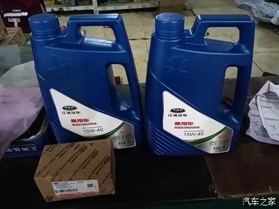

机油和机油格
机油是CJ-4的,需要6L
机油是CJ-4的,需要6L

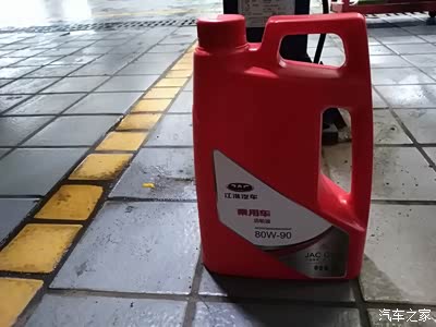

后桥油,80W-90
换后桥油,两位师傅来,压油有点费劲,软手
加机油
这是师傅帮我看看近光为什么不亮,我自己改的氙灯,后来不亮了,查到是灯泡烧了,估计是我接插线不紧遭的,把原来的原车近光换上去,春节后再发氙灯灯泡自己换了!

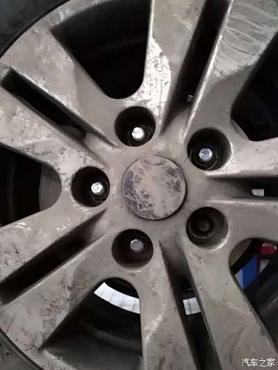

二手M3轮胎差点跑掉的事故给我们的提醒

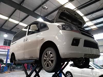

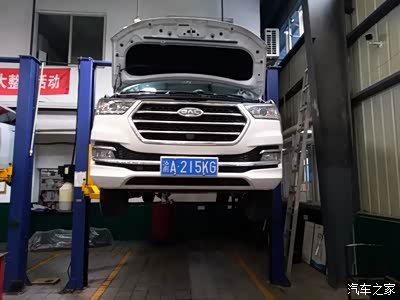

保养的时候一个师傅过来问给我车做保养的师傅,说是一个M3在高速上轮胎都差点跑掉了。我感到好吓人,仔细一问,原来就是架子上那台车
没牌照,最开始我就看到起的,我还以为是新车,因为看起漆还可以
后来才知道是一台二手车,车主买了开回来,还没上户的

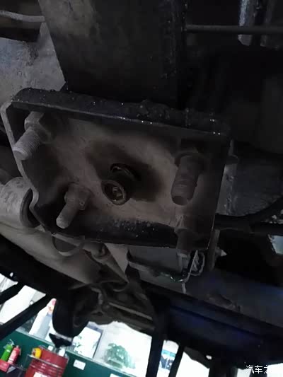

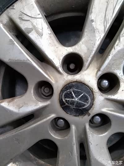

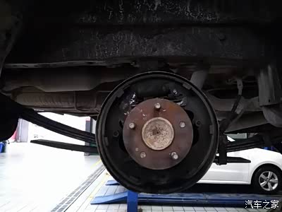

走过来认真看,右后轮轮毂的5颗螺丝已经断了2颗了!另外的3颗也歪了,滑丝了,不行了!半轴的下半圆都落地上后和刹车鼓挨着了
固定板簧的螺丝有一根也挂了
这个时候师傅给车主讲哪些地方有问题,哪些需要换,我正好就问了车友是什么情况
关于二手瑞风M3的故事

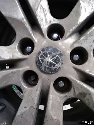

车主是买的二手车,里程22万公里,买的价格是3万多,回来路上后轮有螺帽脱落,螺丝断了轮胎脱离了,后来自己把其它3个轮毂的螺丝各取了一颗,把轮胎安装后开到4S来修的
这个轮毂有一颗螺帽取来固定出问题的那个轮胎,有一个已经不是原车的螺帽了
这个轮毂有一颗螺帽取来固定出问题的那个轮胎,有4个已经不是原车的螺帽了
这个轮毂有一颗螺帽取来固定出问题的那个轮胎,有四个已经不是原车的螺帽了
原来的车主肯定是在外面自己找地方保养的,关键是那么多螺帽都不是原车的了,螺帽都没拧好,没紧轮毂,才导致了这样的事情,幸好没出大事故!
安全第一啊!
买二手车的车友没说明书,我给他说了一下记得间隔一段时间自己检查轮胎,换后桥油,保养前轮轴承,用什么变速箱油,他的前刹车盘和片也应该快换的了
安全第一啊!

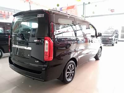

第一次见到的1.5TM3车子
保养完后车子被开起去洗了,好装踏板和侧面的亮条,我也就去展厅逛了逛,外面的雨下的大

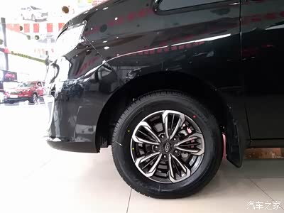

忽然看到这个M3车的轮毂很特别
比我们原来的M3好看
一看车位,原来是1.5T的,这个车力量比1.6L的发动机好不少,高30%的扭矩

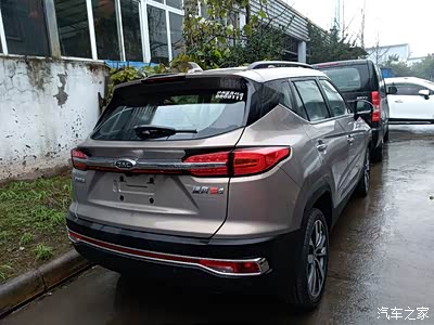

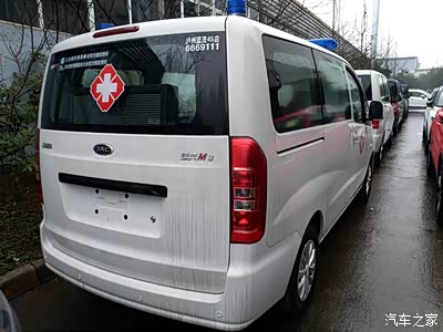

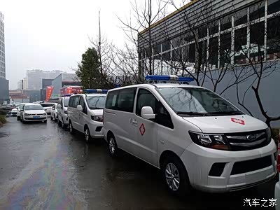

外面是M3改的救护车,地面上好多机油油迹,隔壁的吉利4S流出来的,管理太差,污染环境,鄙视一个
这个是S4,尾部看起来还不错

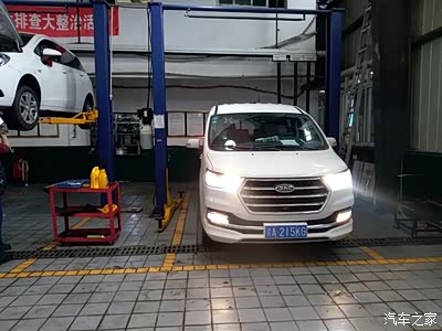

洗回来了

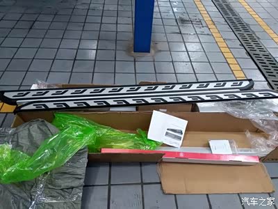

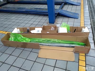

踏板
不好安装,装了一个多小时才搞定
装完了,签字走人,回家,回到家已经是晚上8点多,远近光一开,亮啊![]()
