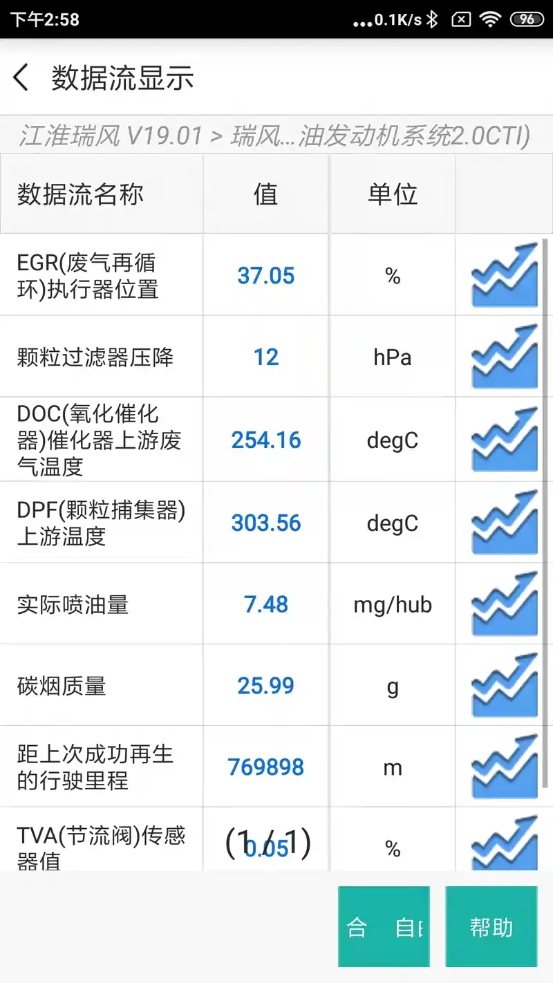

首先解释下数据流的这些名词, egr执行器位置:egr是控制发动机废气重新进入燃烧室的装置的,目的是降低燃烧温度,降低NOx的产生,在怠速(冷车、热车),正常行驶,带档滑行(发动机倒拖),发动机再生时均有不同的控制逻辑。
颗粒过滤器压降:dpf传感器读出的数值,随着发动机的转速,负荷,废气温度,废气流量变化而变化,当压降过大时,意味着dpf堵塞严重,排气背压过大,会影响发动机燃烧和动力,当dpf压差过小时,则ecu判定dpf烧穿或者移除,在不同工况下dpf压差值是计算dpf碳载量的重要参数,在怠速情况下,可以看到随着碳载量的增加,压差值在2~7hpa间变化。
DOC催化器上游温度:可以理解为发动机废气经增压器排出的温度,在发动机热力学理论当中,发动机排气温度越低,则意味着经济性越好,排气温度随负荷变化而变化,一般怠速情况下在180-200度左右,在60—80公里匀速行驶时在260-320度之间 100公里匀速行驶则在300-360度之间,120公里行驶可达到360-420度,如果负荷再大可以达到500-600度,同时在dpf再生中,doc前端的温度也是判定后喷柴油是否能够顺利起燃的条件,如果正常行驶中排气温度异常升高,则要考虑是否是喷油嘴密封不严所导致。
DPF颗粒捕集器上游温度:约等同于排气温度,但由于废气中的HC,CO,NOx在DOC内的氧化放热作用,dpf入口温度会高于doc入口温度,在DPF再生中,其温度与doc入口温度的比较可以判定后喷柴油是否顺利起燃,以及doc的催化氧化效率,同时也通过对再生时的温度监测控制后喷的柴油量,避免过高温度烧毁dpf,也避免温度过低再生失败,再生过程中dpf入口温度要求小于700度,通常在500-650度之间。在550度以上时再生效果较好。
实际喷油量:就是每个工作循环喷入气缸的柴油量,一般怠速下(不开空调4-5mg(对应0.5L/h) 冷车6-7mg (对应0.75L/h) 开空调 8-10mg(对应1L/h) )当车速100KM(六档2000转)喷油量25mg时对应瞬时油耗为7.5L/100km)最大喷油量可达60mg。
碳烟质量:dpf内捕捉碳颗粒及灰分的质量,实际上,dpf在车上无法通过称重的方式获得具体的碳载量,其碳载量均是由发动机的工况模型累计,里程模型累计,dpf压差,通过预先标定的map所预测的,所以这个碳载量实际是猜的,这是最考验厂家工程师的一道题目之一,如果预测模型高于实际数值,则会造成发动机再生里程缩短,经济性变差,甚至机油稀释损伤发动机的风险。当瑞风m4dpf碳载量达到26g时则触发再生过程。
距上次再生成功行驶里程:每次再生之间的行驶里程,里程越长则再生频率越少,发动机的状态越好,机油不容易稀释。
TVA(节流阀)传感器数值:这个就类似于汽油机的节气门,在发动机再生和怠速状态下才会工作,发动机正常工作时,此阀门常开。

这张数据流截图是再生之前的状态,也就是发动机正常工作的状态。此时egr开度在20%-40%,节气门开度全开,排烟温度250度。当碳烟质量达到26g即触发再生。
