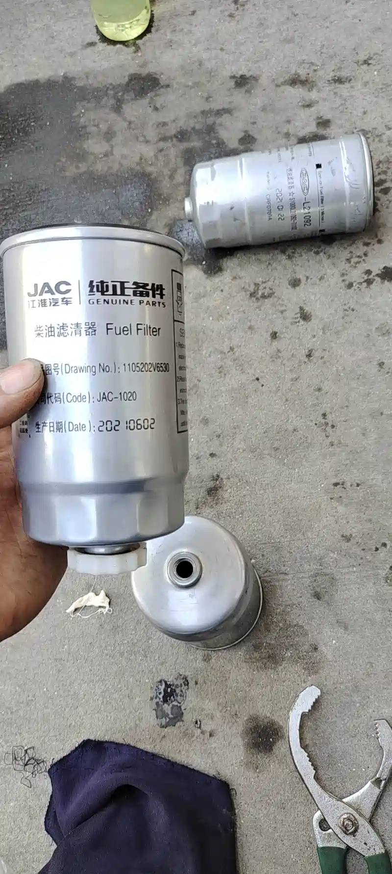

最近换了新机油,短程油耗一直在8个点以上,而且加速反应有点迟钝,自己入手柴油滤芯一套(粗滤,细滤)动手更换掉,换完发现油门轻了,油耗也下来0.5个点,看来这个柴油滤芯跟油耗和动力有直接关系!需要准备的材料:柴油滤芯一套,滤芯钳子一个,套筒扳手,一字十字螺丝刀最好也准备。这个车子柴油滤芯这里有保险盒,不拆滤芯架不好动手,我拆掉了一个滤芯架子,里面那个滤芯不用拆架子,直接钳子扭出来,首先把线束插头拔出来,拆掉一个装一个,最主要是后面手动泵油排空气一定要记得,手泵那里有个螺丝带一字也带六边形螺丝是排空气螺丝,扭松之后一直循环按压手油泵黑色圆塑料按钮,直到按下去特别硬,排气口流燃油出来而不是冒泡泡就好了!欢迎各位车友指教和交流!
原厂柴油滤芯两个,我一般是2500公里左右换,因为固定一个中石油加油站加油,厂家建议是12000公里左右更换
