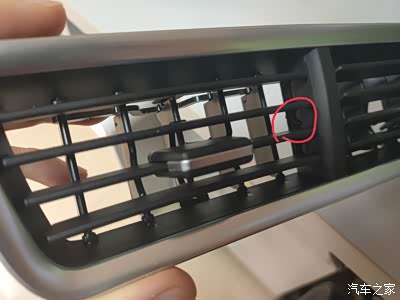

对最外侧的两个出风口调节限位进行处理,忘记拍照片了,先借用汽车之家的图
第一步:处理正面调节限位
红圈这个是向上角度的限位,把他切割掉,磨平
另外一侧也是这个位置

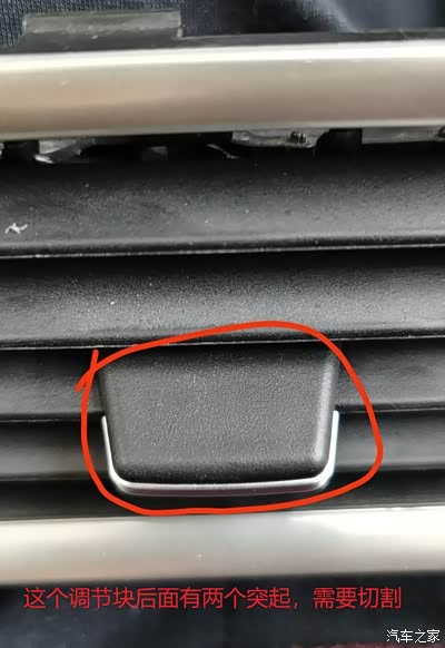

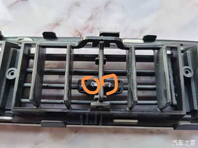

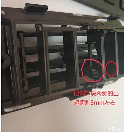

第二步:处理调节块限位
特别提醒:不能切多了,不然不能卡住调节杆,那就报废了,切割的时候上下拨动一下,看看切割后的调节块极限是不是可以卡住调节杆
切割工具最方便的就是烧红的金属片,刀子不好弄,剪刀也行,我就是剪刀剪掉的

为什么不能处理中间4个出风口?
我切割试了,发现不行,因为调节块挡住了,要调节只有靠厂家优化开模具了
