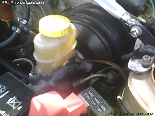

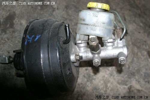

传说中的A32   其实这个好像还不是。。
网上查看同学们的作业好像都是下面的这个样子的总泵

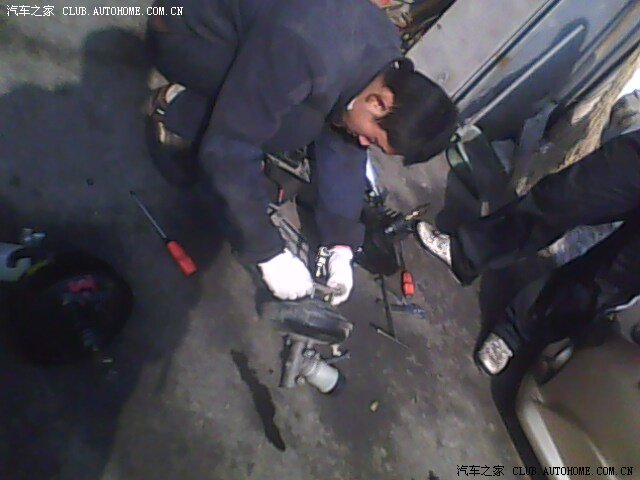

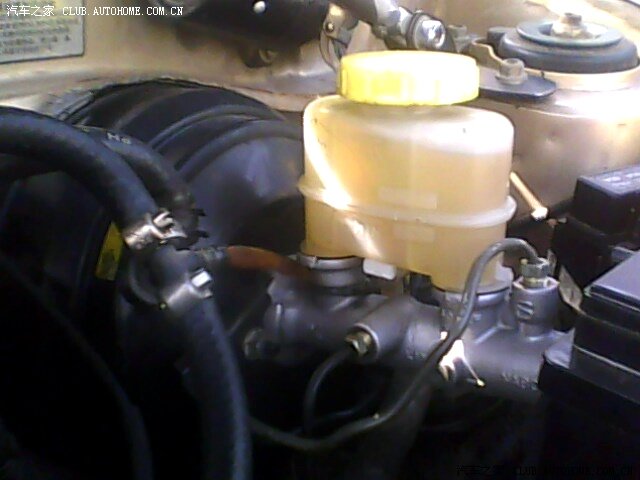

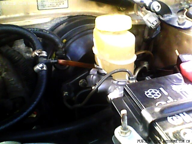

拆下原来的刹车泵
看下拆下来的总泵和要安装的刹车泵的大小 真的很大!!

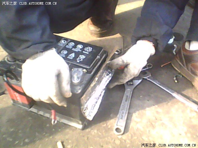

电瓶要往后挪下,因为总泵有些大,原来的位置放不下 小高师傅很细心 怕碰到总泵特意用海绵包裹下 防止碰撞
因为电瓶架需要处理,弯折处又喷了保护漆! 真是很细心 赞!!!!

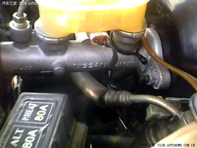

安装传说中的A32刹车泵!!!! 两个出油孔! 防止了漏油的可能!!!!成色太新了!!!
原来和ABS链接的油管不够长 小高师傅给弄了一个原装的连接管~A32带来的!呵呵 仔细看成色 很新 油壶也很新!!
后来就是上架排气,忘了拍照了。。。。
因为我也是在关心刹车效果问题,所以心思都在试车上了。。。明天再补几张图!!呵呵
更新图片!!!
由于安装了A32刹车总泵和大力鼓, 原来安装的刹车助力罐就下岗了!原来的二次进气也有KN的高流量风格取代!呵呵
机舱里简洁了不少!!!
依然保留了 机油透气壶!!!
原来有刹车助力罐和二次进气时候的机舱!!!
现在的机舱 简洁干净 我喜欢!!!
