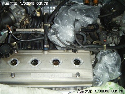

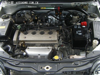

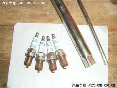

先停车开盖,卸下发动机的四个火花塞,根据提示知识,说这样的棕色应该算正常。
拆卸火花塞后的电极要注意清洁,用塑料袋套好每一个电极,以防污染进灰等,放置在缸盖边。

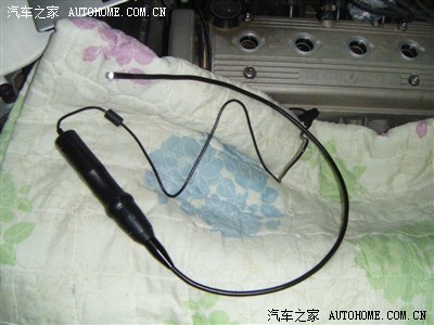

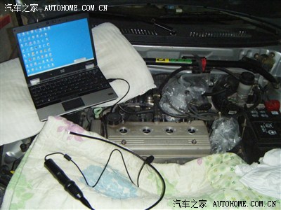

这是新增的工业内窥镜:
其实就是一个前端带微型6LED灯的细摄像头,分辨率不是很高,直径约8MM,杆子是罗圈软管,可以弯曲,接口是USB的,有驱动和专用的查看程序,同时可以录像和拍照。
需要连接到笔记本电脑:

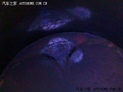

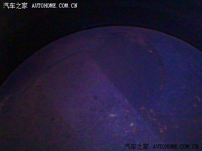

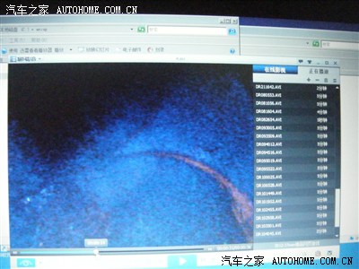

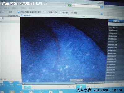

从火花塞孔插入,进行气缸内部检查了,这是气缸内的活塞顶部,有两个圆形的凹坑,约几毫米深。根据以前的检查,一般高起的有字的部分比较容易积碳,如果一点没有积碳,就能看清高起部分上的字标。现在还貌似清楚,看来积碳已不严重了!
由于准备了那么久了,也已经打开了,还是继续吧。
为什么感觉比年初检查的积碳情况要好?因为最近又跑了一次四五百公里的较远距离,途中使用了一瓶3M的“3M 第二代劲爽引擎燃烧室除碳剂10019”,看来效果真的不错!
棕色的一般提示积碳不严重。

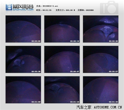

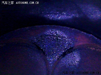

以前拍到的缸内积碳情况:

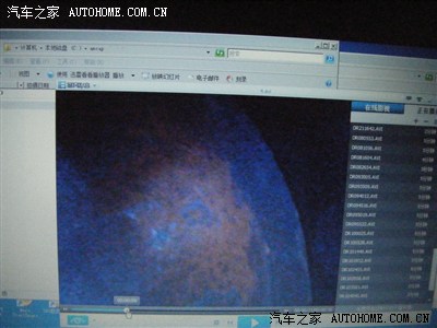

这里是尚干净的缸内一边:
这个也有点积碳污迹
多图合并:(本来有视频,但太大)

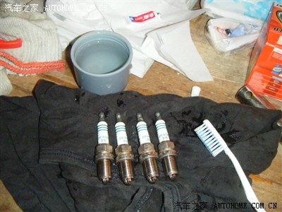

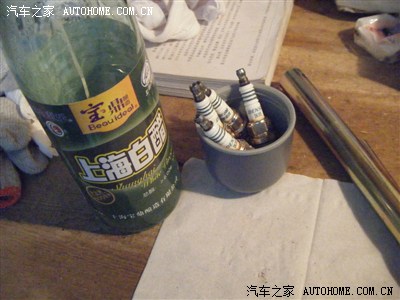

先顺带洗洗火花塞吧。用的是一般超市里买来的食用白醋,浸泡结合牙刷。
火花塞洗过了效果杠杠的!
对呀,用的是铱金火花塞ik16

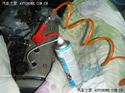

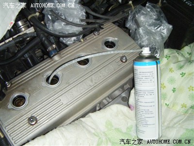

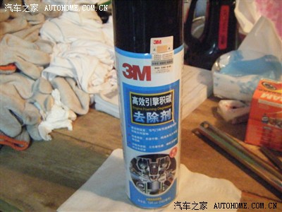

准备开始注入!这就是传说中的“高效引擎积碳去除剂”,花了120元!
通过附带的管子,将3M洗剂注入每个气缸,洗洗更健康!
由于每个气缸所停在的高低位置不同,注入的有多有少,浓稠的泡沫会从孔里漫出来,先停止注入,一会后泡沫会很快液化,再继续注入。一罐正好全部能注入到各个汽缸中,不浪费!

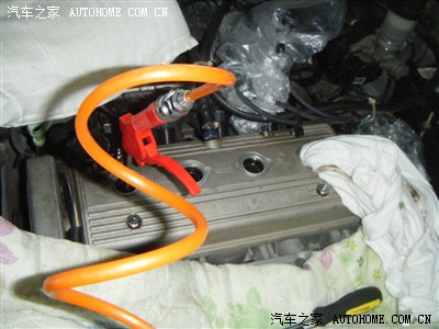

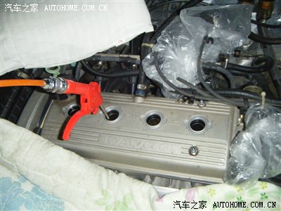

由于气缸内很难搅动和刷洗,就想了一个办法,用高压气打入每个气缸,起到搅动液体的作用,或许能洗得充分一点,也不枉120大元的投入!

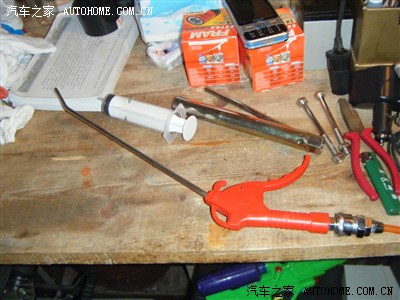

这是平时难得用到的长吹气枪正好用上。

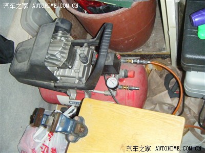

气体的来源,一台小压缩机,淘宝上淘来的。(旁边的是一个小台虎钳)

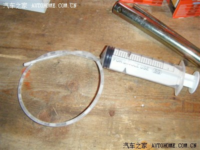

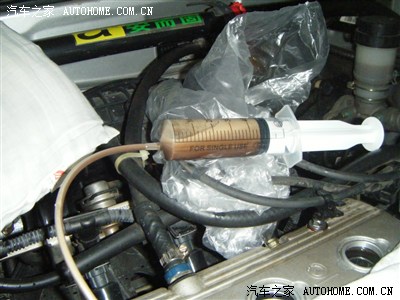

经过大概半个多小时的浸洗,打气搅动。准备用50ML的大针筒抽吸清洗后的废液。针筒也是专门准备的,从淘宝!
洗下来的液体颜色深!反复吸取,大概总的吸取了6管50毫升,大概300毫升。直到不能吸出液体了,缸内有多量液体时千万不能启动发动机,否则导致“液击”,因为液体是不能被压缩的!所以一定要抽吸干净。

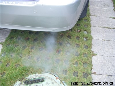

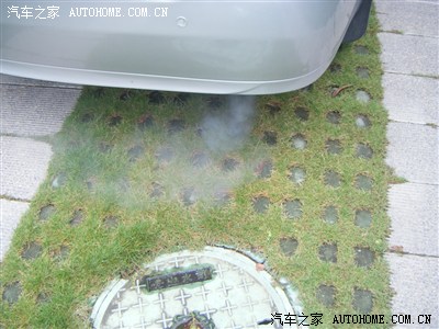

开机,一下就能打着,但是惊讶的是排气管喷出大量烟雾,而且味道怪异,有股油烟的味道。看来,开机运行也是清洗的一部分,这样开着发动机,按说明书还要提高发动机转速到2000左右,直到烟气变清。
烟气终于变清了!清洗完成!

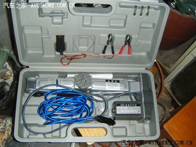

顶车用的是电动千斤顶,配合安全支架。
(顶得比较高,要分两次顶,中间要架好安全支架后放下,让千斤顶的位置回直,再往上顶更高,才安全。原因是车顶高了后顶点会后移,导致千斤顶受力不垂直,弄不好会损坏千斤顶,这个一定要注意,上次一次猛顶就损坏了千斤顶的一边合扣,导致千斤顶报废,又买了一个。把这个经验给大家提醒。DIY的车友,一定要安全第一!)

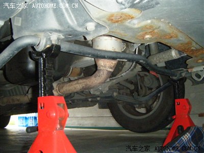

将车顶起支好:
(舰舰的车头保险杠下方锈蚀比较严重,这是可以改进的地方)

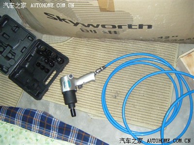

准备用气扳手拧开放油螺丝。(但拧紧的时候最好不要使用气扳手,因为力道太大,也没有数,下次在外不易拧开)

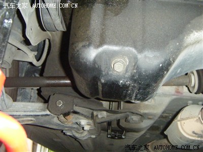

油底壳的放油螺丝:

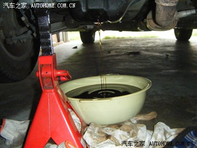

开始放油。

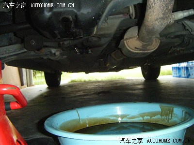

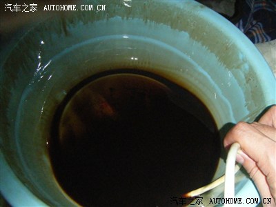

原先是一年两次换油,现在觉得用好点的合成油,一年一次就够了。机油是比较黑了。用一个盆子接,一定要够大,要有脸盆这么大。刚拧开还容易冲出来,注意接住!
机体、油温如果烫的,一定要等冷却后才能进行,防止烫伤!
可用一个风扇放在发动机上向下直吹风,冷却就快多了!

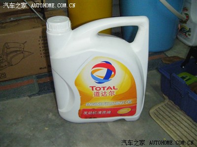

由于合成机油比较宝贵,所以,还配备了发动机清洗油(淘宝上买来大概60多元),对机体内进行清洗。
用手旋紧油底壳的放油螺丝(这么点力就可以清洗了),加注好清洗油,检测油量,不要太多!

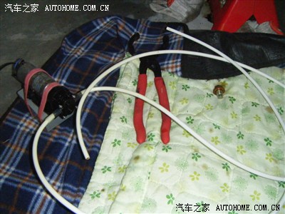

想起以前制作的一个抽油机,正好用上。把油底壳内的余油吸净。
加注合成机油,这样完成DIY换油作业。(旁边的是一把专门拧机油过滤器的钳子)

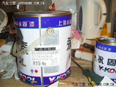

前面看到车头下方一直锈蚀比较严重,舰舰这个是一个不足处,车头下方的铁架容易生锈,以前已经做了一次防锈处理,用的是红丹和银粉漆。前面顶起车头的图片显示那里有较重锈蚀,所以做一个除锈:用的是网上查到的“环氧富锌底漆”,双组分,一个小罐的是固化剂。铲去铁锈,刷净,涂上环氧富锌底漆,等过几天再刷第二遍,然后再表层刷银粉漆或氟碳漆。
