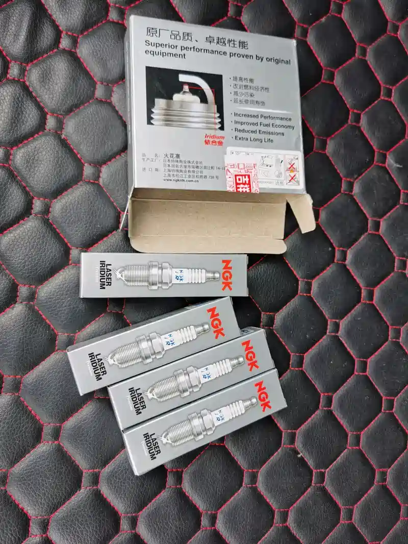

听说原厂带的是10块钱一个的火花塞,手册说2万换,我经常跑市区短途,目前才一万三,索性换了吧!
火花塞某狗上买的NGK,4支260用优惠券后242,本来准备买扭力扳手,但感觉便宜的精度不够,索性就算了,直接某狗上买了个专用套筒
