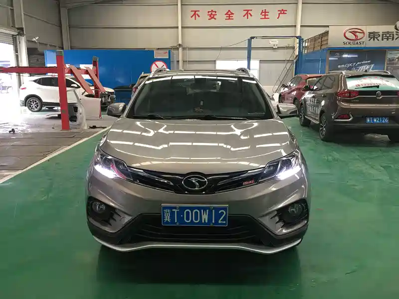

以往惯例,先晒几张自己的爱车。
经典45度角,最帅气的角度,没有之一。
