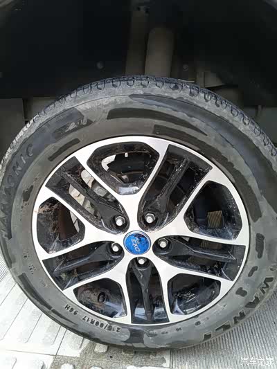

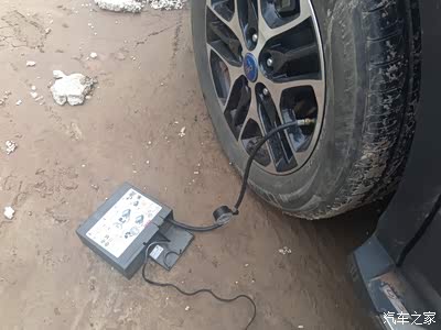

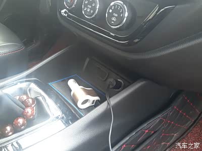

轮胎一个星期前就胎压不足,虽然知道轮胎有问题,毕竟还没太大差别就没管,昨天看车时发现轮胎焉了,借来同事的充气泵打满开去轮胎店补胎,在做动平衡!
点烟器式充气泵,还是非常方便的!

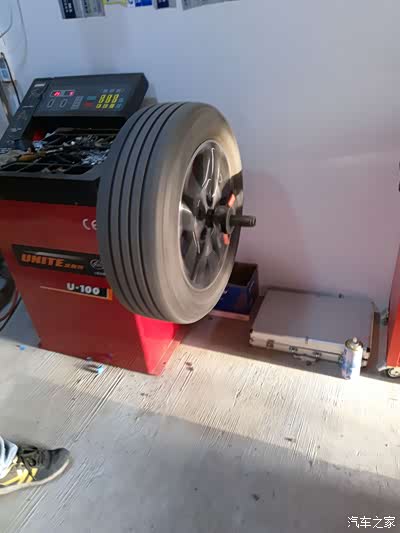

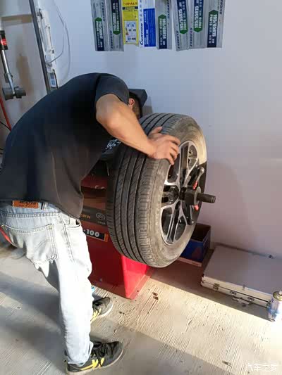

动平衡就是给轮子加铅块使其旋转的时候能平衡,具体的我也说不清楚,反正速度快了方向盘发抖就多半是动平衡的问题了
瘸子?

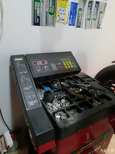

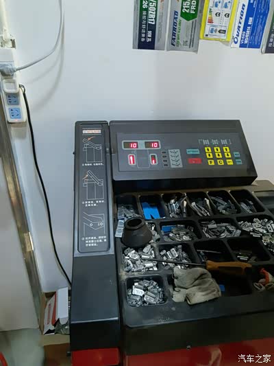

一个外径,一个内径,刚开始测时两个都是20,需要不断的适配相应的铅块来平衡直到数据为0,轮胎就平衡了
加铅块

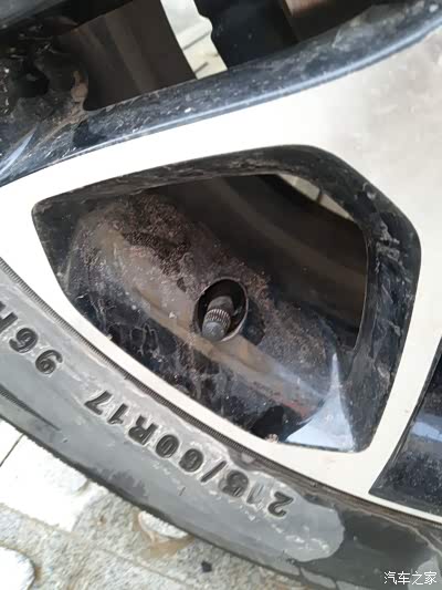

另说一下轮胎焉的事,本以为是被钉子扎了,检查后发现没有被扎,其实是气门嘴漏气,紧一下就没问题了,帅哥免费治疗了
气门嘴就是这个东西拉

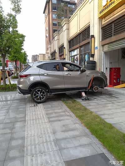

两个前轮动平衡40块,价格嘛有点小贵了!

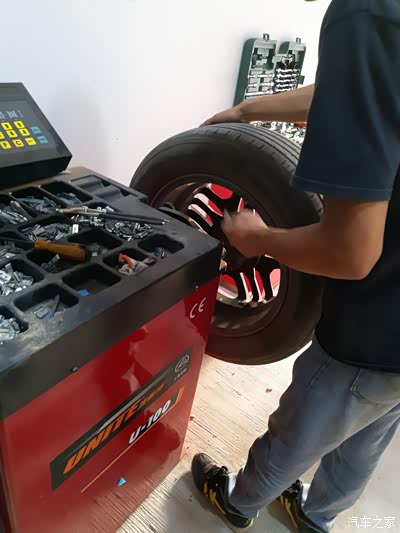

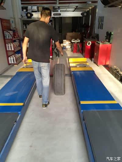

做完了一个正在装
另一个也拆下去了
这个轮子10/10也不平衡

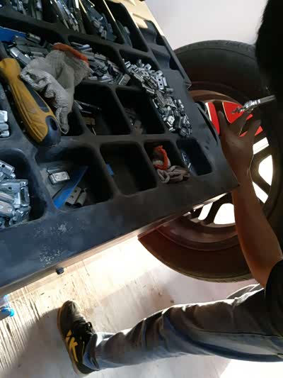

旋转的轮胎
加铅块,以及各种铅块

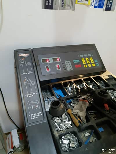

0了,完美
