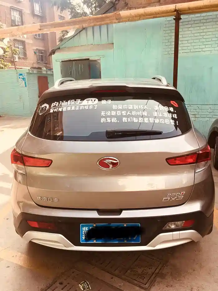

这个是买隔音材料送的段子贴纸,我随便选的。自己的贴的。。有点歪了。。。
